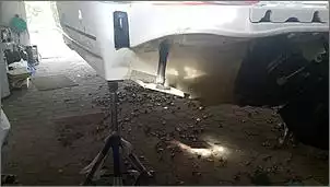

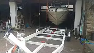

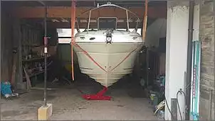

habe unser Boot nun auch auf den Stützen stehen. Steht echt bombenfest. Habe das Boot vorne ebenfalls mit einem Gurt aufgehängt um den Trailer raus ziehen zu können.

Sorry. Ich bin zu blöd. Ich kapier das nicht. Ich würde ja gerne mal den Trailer mit neuen Rollen versehen etc. Aber wir bekommt ihr denn das Boot runter. Hinten aufbocken verstehe ich ja, aber wie macht ihr das mit vorne? Da steht doch die Stütze im Weg beim rausfahren. Oder habe ich einen Denkfehler?

Boot vorne aufhängen an der Decke. Hinten 2 Stützen drunter und hoch schrauben bis Boot frei ist. Trailer dann nur raus ziehen. Dann vorne noch ne Stütze drunter, fertig. Wenn an der Decke nichts hast um das Boot vorne abzufangen, mach es wie Michael es beschrieben hat. Bei mir geht es an der Decke Problemlos.
