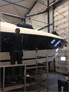

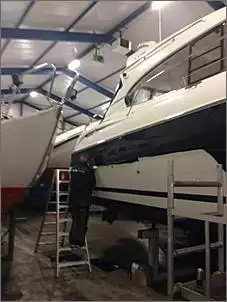

Hallo, ich hab es bei unserer Bavaria folieren lassen. Bin gespannt wie lange es hält bis es wieder ausbleicht. Der Originallook gefiel mir am besten, also habe ich es wieder so machen lassen.
