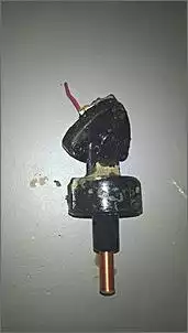

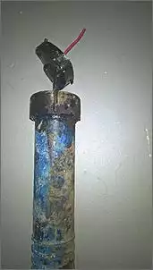

ich habe wegen Hydraulikölverlust an den Bennett Trimmklappen diese "mal eben fix" beim Fachmann tauschen lassen.
Der Fachmann schraubt also wie beim Standardtrimmzylinderwechsel üblich den Zylinder am Kasko los und entdeckt dabei ein Kabel....
Weil er jedoch im Boot keine Trimmklappenanzeige findet, zwickt er das Kabel einfach ab
Nun sind das dummerweise die NMEA2000 Trim Tab Indicators gewesen, die bei mir auf einem Garmin GMI10 anzeigen.
Jetzt meine Frage: wie repariere ich die Kabel am sinnvollsten, bzw. geht das überhaupt?
Sie sind NATÜRLICH auch so knapp abgeschnitten, dass die Flickstelle direkt hinterm oder eventuell sogar im Spiegel liegt.
Vorab schon vielen Dank!

Nach meiner Einschätzung ist das Kabel eingegossen, d.h. keine Chance, es am Sensor direkt zu ersetzen.
Ich kann leider nicht sagen, wie groß der Durchmesser der Spiegeldurchführung ist, durch die das geflickte Kabel dann durchmuss, laut Montageanleitung sollte man ein 5/16" Loch dafür bohren, das wären dann 8 mm. Da ich das Loch nicht größer machen will, dürfte also das geflickte Kabel nicht dicker als 7,8 mm sein.

Hab nochmal geschaut, das Kabel selbst ist grad mal 3 mm dick, d.h. da ist noch VIEL Luft.
Reparatur wird vermutlich direkt am Boot erfolgen, da ich die Verkabelung im Boot belassen will.

Die Trimmklappensensoren sind nur Spulen in denen ein Metallstab fährt.
Die beiden Spulenanschlüsse werden zu einen Kleinen Wandler geführt und erst der wandelt nach NMEA2000.
Vom Wandler kommt eine Wechselspannung die die Spule erregt und je nach dem wie weit der Metallstab in die Spule taucht, ändert sich der Strom und damit wird die Position errechnet.
Bei der Reparatur des des roten und grünen Drahtes ist damit nichts besonderes zu beachten. Zusammen löten, Schrumpfschlauch drauf und wieder montieren
