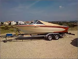

Guten Abend,
meine Dame, tront auf einem Harbecktrailer (Eco mit Sliphilfe). Der hat 2 Tonnen zulgesM.
Ich habe einen V8 drin, da passen die Gewichte ganz gut. Es sind noch 200kg Luft.
Vorher war´s ein Einachser, da ist mir während der Fahrt, die Achse rausgeflogen.
Das war zum Glück im Ort.
Ein Tandemachser ist schon besser zum Reisen.
Denk dran, jetzt ist Messezeit, da gibts immer Schnäppchen!
Schöne Grüße
Sönke
