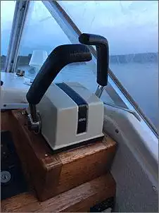

Bilder von der Box können da sicher hilfreich sein
M.f.G.
harry

Corell01 Corell01 ist offline
Registriert seit: 28.08.2016
Ort: SPN
Beiträge: 284
Boot: Pedro Solano 33
84 Danke in 35 Beiträgen
Hits:	69
Größe:	54,0 KB

Jo, da sollten nur Plastenasen den Halt geben, mal vorsichtig unten am grauen Plasterand rechts und links nach vorn und oben raushebeln, selbiges auf der anderen Seite ebenfalls, dann sollte die Kappe nach oben abzuheben gehen.
Dann die vier Druckschrauben an den Rändern raus und du kannst alles nach oben rausziehen, evtl die Züge von unten nachführen.
M.f.G.
harry

Was mir noch nicht ganz einleuchtet ist das ich trotzdem Gas geben kann wie wenn man den Motor startet und am Schaltpult den Nippel reingedrückt hat. Auf dem Bild ist auch zu sehen das der Linke in Ausgekuppelt steht und der Rechte im Modus Vorwärts bleibt.
Gruß Tino
