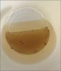

Lade gerade ein kleines Video hoch. Da ist das Problem gut sichtbar und hörbar...
Wenn ich nicht falsch liege, ja Vergaser und es sind dann wohl vier davon. Ich befürchte auch, dass die gereinigt werden müssen...
Ich habe den Benzinfilter gereinigt (hab gerade keine Ersatz...
Bild:
Hits:	89
Größe:	55,7 KB
Die absetzte Flüssigkeit vermute ich ist etwas Wasser... Ist es so, dass der rote Schwimmer im Filterbehälter mit abgesetztem Wasser oben schwimmt?
Ist es richtig das nur sozusagen der Deckel der Luftfilter ist?
Das Video kommt gleich, dauert aufm Dorf... Merci
