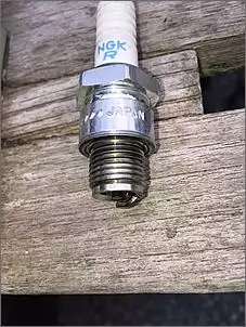

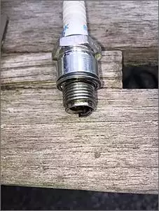

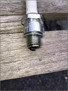

Heute mal die Zündkerzen ausgebaut ( siehe unten) aus meiner Sicht sind sie in Ordnung und kann nicht unbedingt sehen das da Wasser dran war, oder?
Kann man noch irgendwie feststellen ob es an der Dichtung liegt?
Am Land qualmt der Motor ja mehr wie im Wasser aber so stark habe ich das noch nie beobachtet.

Alt 14.08.2016, 17:04
Registriert seit: 28.03.2010
Ort: ......an der Müritz
Beiträge: 6.749
Boot: Bayliner 652Cu_4,3l_MPI
3.231 Danke in 2.531 Beiträgen
Mache doch bitte was dir geraten wird, belasste mal den Motor mit Boot im Wasser und berichte dann erneut
Alt 15.08.2016, 00:06
Beiträge: 32.426
alles andere bringt dich nicht wirklich weiter,
eine Zündkerze kann man eigentlich nur unter Spannung testen früher gab es dafür in Werkstätten ein extra Prüfgerät
