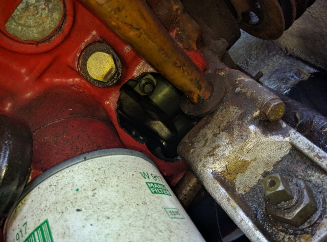

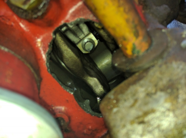

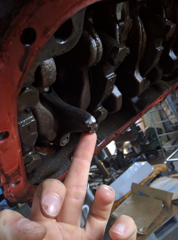

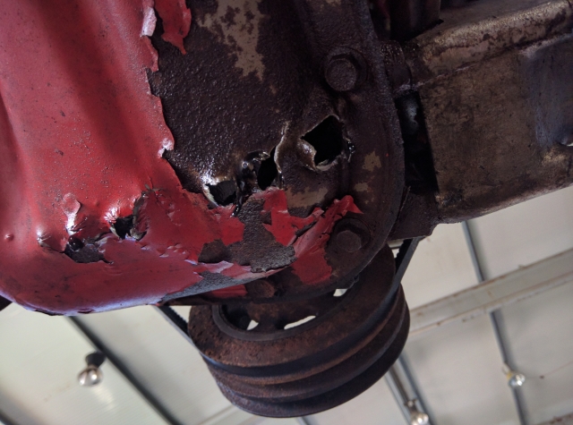

leider ist mir gestern der Motor um die Ohren geflogen.
Ein Pleuel ist durch den Block geschlagen...
Ich bin jetzt recht ratlos, was ich machen soll.
Motor wieder aufbauen, Austauschmotor, komplett neues System oder Boot verkaufen.
Was meint ihr? Loht sich ein Neuaufbau bzw. was habe ich für Alternativen?

Neuer Motor, ... oder gut gebraucht.
Die Kurbelwelle haut auch noch ordentlich vor das abgerissene Pleul, ... da der Motor noch etwas weiter läuft.
Je nachdem wie die Ventile im Zylinder standen und der Kolben hoch geschoben wurde, .... sind die auch krumm.
Ist in fast allen Fällen ein Überdreher.

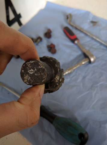

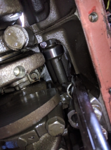

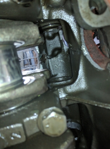

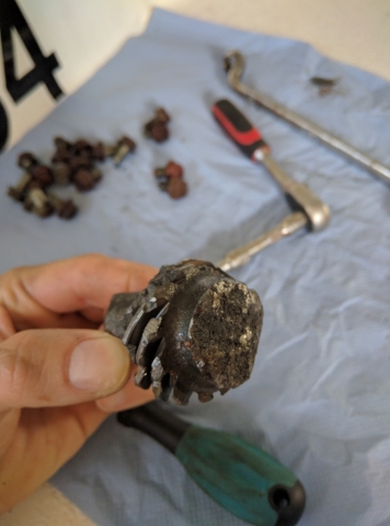

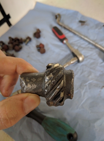

es scheint, als wäre die "Vorgelegewelle" gebrochen und ist dann in das Pleuel vom 1.Zylinder gefallen. Die Kolben und Kopf sehen noch gut aus.
Die Ölwanne, Block und Zündverteiler sind hinüber.
Jemand eine Idee, wie man jetzt am besten vorgeht?
Passt ein Block auch vom AQ171? Woher bekommt man am besten ZV und Welle?
Einen passenden Austauschmotor habe ich bisher nicht gefunden, daher würde ich eine Reparatur vorziehen.

Zitat von DrPepperz Beitrag anzeigen
.....Passt ein Block auch vom AQ171?
AQ151 / AQ 171 haben den gleichen Volvo-B230-Motorblock. Allerdings gab es diesen Block in 2 Varianten (A-Series und K-Series).
Lies dir mal den in Beitrag #13 genannten Link den dortigen Anhang genau durch. Dort sind die Unterschiede genau erklärt.
