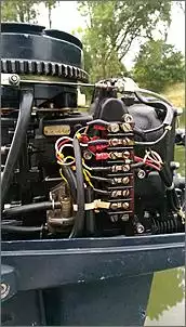

Kann mir jemand sagen wo der gleichrichter angeschlossen werden muss, mir wurde bei Facebook geschrieben ich soll mal Klemme 4+5 messen ob da wechselspannung ist.

du meinst bestimmt von unten gezählt, die beiden Gelben sehen gut aus, wenn die unter dem Schwungrad raus kommen und nicht weiter gehen, könnten das die richtigen sein

Ja genau die würden mir gesagt,und die kommen da raus

mal AC messen und einen Verbraucher anschießen, alte Blinkerlampen mit etwa 21 Watt sind gut dafür geeignet

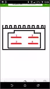

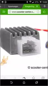

Kann mir jemand sagen welche Leitung ich wo am Gleichrichter anschließen muss?Klicken Sie auf die Grafik für eine größere Ansicht

war bei dem Gleichrichter keine Dokumentation dabei. Da sollte die Belegung angegeben sein.
Wie nennt sich denn der Gleichrichter...
Danke, Kalle
Alt 11.08.2016, 06:44
Harms9999 Harms9999 ist offline
Registriert seit: 06.08.2016
Beiträge: 11
Regler / Gleichrichter für MBK Ovetto 50 2-Takt ist es .
Ein Plan ist nicht dabei

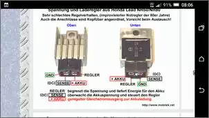

Findest du hier: http://www.scooter-elektrik.de/inclu...e&contentid=76

Sehr gut, ,Aber was kommt jetzt wo dran, Also Plus/Minus von der Pumpe, Wechselstrom vom Motor Klicken Sie auf die Grafik für eine größere Ansicht

Versuche es mal damit, an GND und REGLER die Lichtspule (...die beiden gelben Kabel)
An SENSE kommt eine Kabelbrücke an + Akku, hier dann die Pumpen + Leitung. Minus der Pumpe dann an GND.
Ohne Gewähr......versteht sich !
