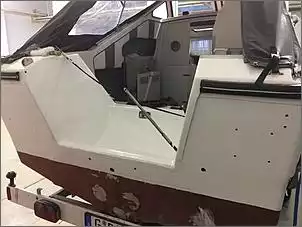

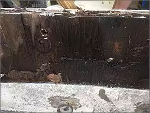

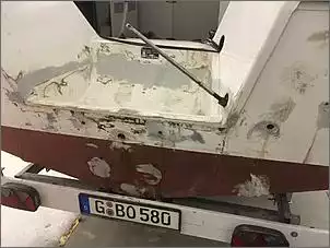

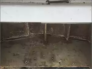

Standard Nun hat es mich auch getroffen. Heckspiegel muss neu.
Hits:	461
Größe:	68,5 KB
ID:	713507Klicken Sie auf die Grafik für eine größere Ansicht
Hits:	466
Größe:	36,5 KB
Nun hat es mich auch getroffen. Der Heckspiegel muss neu gemacht werden. Der Anfang ist gemacht. Nun gibt es sicherlich noch viele Stunden Arbeit.

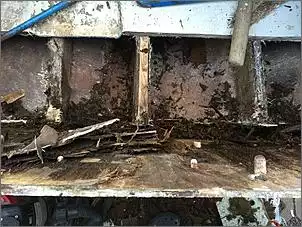

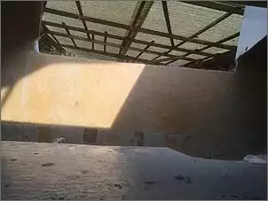

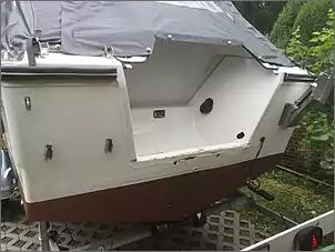

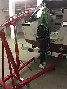

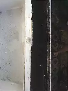

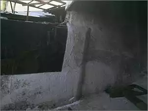

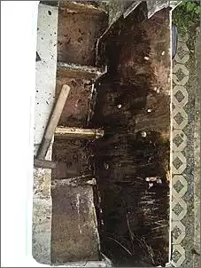

Nach und nach kommt immer mehr zum Vorschein. Nun wird erstmal fleißig freigelegt.
Hits:	330
Größe:	38,5 KB
ID:	713581Klicken Sie auf die Grafik für eine größere Ansicht
Hits:	331
Größe:	100,6 KB
Hits:	327
Größe:	92,6 KB
ID:	713583Klicken Sie auf die Grafik für eine größere Ansicht
Hits:	320
Größe:	38,4 KB

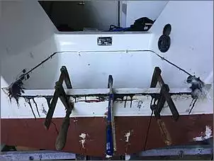

Heute Abend war ich wieder fleißig.

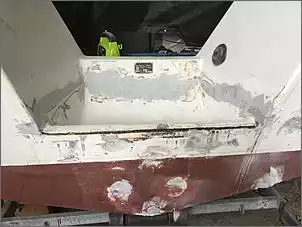

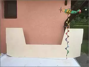

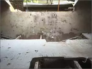

Die letzten Tage war ich wieder fleißig. Nun kann endlich der Neuaufbau beginnen.

Den Aufbau des Spiegels werde ich in 3 Lagen 10mm wasserfest verleimten Multiplex-Sperrholz ausführen. Dazwischen jeweils 2Lagen 450g Glasfasermatte.

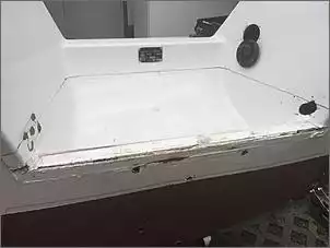

Die erste Lage ist eingeklebt.

Was für Sperrholz hast du deinem Boot gegönnt ?

wenn du nur von innen deine Holzplatte keilst ,ohne ein Widerlagen von aussen zu haben , kann es passieren ,dass dein Heckspiegel schief wird .
Guck mal : http://images.google.de/imgres?imgur...h=755&biw=1536

Das Holz ist 10mm wasserfest gereimte Multiplex.
Der Spiegel ist in der gleichen Form wie vor der Sanierung. Er ist leicht nach außen gewölbt.
Jokei: Mit Keilen wurde nur am Rand befestigt. Sonst würden Schraubzwingen und selbstgebaute Klemmen wie bei deiner Spiegelsanierung verwendet. Sind auf dem Foto schon ab. Werde diese bei der nächsten Lage mit fotografieren.

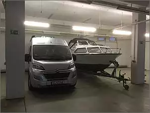

Wegen Krankheit musste ich leider eine längere Pause einlegen.
Nun wo Zugfahrzeug und Boot im Winterlager sind kann es weitergehen.
