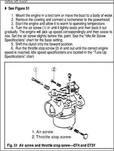

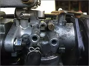

Ich habe Heute meinen kleinen Suzuki DT4 Notmotor Auseinander genommen bzw. nur den Vergaser und gereinigt. Wieder zusammengebaut und er ist auch angesprungen mit Choke. Sobald ich den Choke wieder rein drücke geht die Drehzahl hoch.
Die Vergaserschraube (1, Air Screw)habe ich nach Anleitung eingestellt. Habe in der Anleitung gesehen das neben dieser noch eine (2, Throttle Stop Screw) Schraube geben sollte, bei mir ist aber nur eine leere Messingbuchse. Da fehlt doch was, oder?
Gibt es diese Schraube auch einzeln? Oder hat noch jemand eine andere Idee?
Anbei zwei Bilder.

Moin, wenn ich das richtig sehe ist die Nummer 2 die Schraube links oben bei deinem Foto und ist somit vorhanden.
Grüße Ronny [emoji83]

und wie man an der zusammen gedrückten Feder sehen kann, auch
ganz reingedreht.
Dreh die Schraube wieder raus und das Standgas geht wieder runter.

Erstmal zu Deinem Foto 1:
Da ist alles vorhanden, da fehlt nix. Das "leere" Loch mit dem Messingkanal muß so, das ist die Mündung des Nebenluftkanals von Deinem Vergaser. Machst die zu, geht nix mi.
Klugscheißmodus ein: Wäre die Kanalmündung nicht durch Messing verstärkt, könnte Luftzug beim Betrieb und Umwelteinflüsse die Kanalendung aufweiten und somit Betriebsstörungen verursachen, weil die Nebenluftzufuhr des Vergasers verändert werden würde. Wer schon mal eine verschlissene Vergaser-Luft-Nadel in der Hand hatte, weiß was gemeint ist.
Klugscheißmodus aus.
