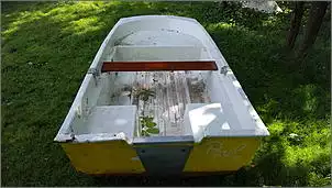

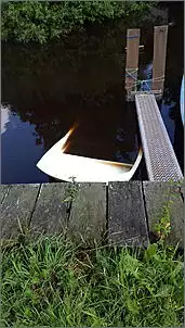

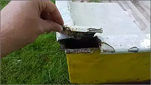

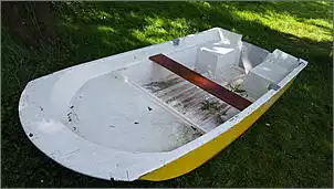

Hallo zusammen! Ich bin Falco, 33 Jahre aus Stade, eigentlich Angler und durch Zufall für schmales Geld an ein kleines Boot gekommen. Dieses hatte ich einige Zeit an einem Liegeplatz an der Schwinge ( Nebenfluss der Elbe ) . Bei einem starken Niedrigwasser blieb das Boot an einer Schraube hängen ( es ist eigentlich zu klein für den Steg ) und an der " Kante " , ich glaub es heißt Scheuerleiste, ist ein Loch entstanden. Beim anschließenden Hochwasser dank Starkregen wurde das Boot unter den Steg gedrückt und in das Loch lief Wasser. Ich hab das Boot nun geborgen und das Wasser wieder rauslaufen lassen. Dabei sind auch eine Menge weißer "Schnipsel" raus gekommen. Die fühlen sich an wie festes Styropor.
Soweit zur Vorgeschichte. Ich habe von Booten keine Ahnung und würde gerne wissen ob sich eine Reparatur lohnt. Ich möchte das Boot nur ein paar Mal im Sommer zum angeln auf der Schwinge nehmen und es soll noch maximal 2-3 Jahre halten, da ich auf ein neues Boot sparen möchte.
Mein Plan ist eigentlich das Loch wieder zu verschließen und das Boot neu zu streichen.
Ich hoffe das Anhängen der Bilder klappt.
Vielleicht habt ihr eine Idee?
Falco

erstmal Herzlich Willkommen im Booteforum
ein paare dürfte das Boot schon noch halten,
optimal wäre es wenn da kein nasser Schaum drin ist in dem Zwischenraum

Also wäre es rein theoretisch möglich die Schadensstelle zu vergrößern, das nasse Styropor zu entfernen und es nach ein paar Tagen Trocknung zu verschließen? Ich hatte erst die Idee den Zwischenraum mit Baumschaum zu füllen, habe aber in einigen anderen Threads schon gelesen dass das nicht gut sein soll.
Hat jemand Informationen über das Boot? Also Hersteller/Typ oder vielleicht eine Idee wie das Boot aufgebaut ist?
Falco

klar kannst du das vergrößern, und den Styropor so gut es geht raus holen,
evtl kann man auch gleich die Ober und die Unterschale trennen
