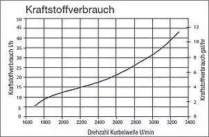

Ich habe für meinen Motor das entsprechende Diagramm gefunden. Nur wie interpretiere ich nun dieses Diagramm.
Kann man mit diesem Diagramm sagen wo die optimale Drehzahl für diesen Motor liegt.

Ich kann das Diagramm nicht deuten, da es erst bei fast 1'650 U/Min beginnt... und mir diese Drehzahl schon nicht mehr so behagt vom Lärm her...

Die Kurve ist ja nur auf den Kraftstoff Verbrauch bezogen . Normal müsste da jetzt noch die maximale Drehmomentkurve und die leistungskurve drüber gelegt werden .
Der Schnittpunkt dieser Kurven zeigt in der Regel den wirtschaftlichsten Bereich eines Motors .

Ich würde mal sagen wenn du bei 3000 U/min schon gleitest dann wird das der Wirtschaftlichste Bereich sein. Sowohl Drehmoment als auch die Leistung ist da am besten. Verbrauch steigt dabei nicht unnötig steil an sondern Linear.
Bei der Drehzahl wirst du die größte Reichweite bei einer ordentlichen Marschfahrt haben.

Optimale Geschwindigkeiten kann man für Verdrängerfahrt und Gleitfahrt ermitteln, je nachdem, was man präferiert. Allerdings ist die Leistung des Motors dann sehr verschieden anzusetzen.
Wer also wirklich sparsam fahren will, muss einen fast immer genutzten Geschwindigkeitsbereich zugrundelegen.
Gruss Jo
Guten Abend Jo
Danke für Deine ausführliche Antwort.
Als ich die Antwort über Deiner (von Rocco) gelesen habe, ist mir durch den Kopf gegangen, das meine Frage wohl nur durch
ermitteln zu beantworten ist.
Deine Antwort bestätigt eigentlich meine Meinung, denn die Diagramme die ich hier gezeigt habe, beginnen bei ca. 1'600 U/Min. Alles unter 1'600 U/Min. wird, warum auch immer nicht dargestellt.
Ich bin mir auch bewusst, dass ich mir vermutlich zu viele Gedanken um solche Themen mache aber ich möchte solche Dinge einfach wissen oder wenigsten einigermassen begreifen .
Beste Grüsse aus der Schweiz
Tom

Tom, das Problem ist das du einen Halbgleiter fährst und diesen nach deinen Aussagen nur mit geringer Geschwindigkeit in Verdrängerfahrt nutzt. Das heißt
du hast eigentlich einen Motor mit zu viel Leistung, aber was soll er ist halt drin.

Man kann das Ganze auch noch komplizierter machen, wenn man die Strömung mit einrechnet.
Meine alte Master hatte einen 85 PS - Yanmar.
Bei Kanalgeschwindigkeit von 9 - 10 km/h lief der Motor mit 1300 U/min und nahm dabei 1,3 l/h, also rund 15 l auf 100 km. Gegen den Rhein gabs dann mit 2500 U/min die gleiche Geschwindigkeit über Grund, aber mit 10 l/h. Ergibt 100 l/100 km, also das siebenfache.
Nun wieder zurück auf die "sparsamen" 1300 U/min. Das gaben aber nur noch 2 km/h über Grund und somit nur 65 l/100 km. Nehmen wir dann noch etwas erhöhten Wasserstand an, hätte das Boot mit dieser Drehzahl auf der Stelle gestanden - mit, rein rechnerisch, unendlich hohem Streckenverbrauch!
Das heißt dann, daß der günstigste Streckenverbrauch nicht nur von der Drehzahl, sondern auch von der Strömung (mit oder gegen) abhängt.
Mit der Strömung wäre somit die niedrigstmögliche Drehzahl die sparsamste, zu Berg vermutlich diejenige, mit der sich die Rumpfgeschwindigkeit als Verdränger ergibt.
Ewald

Erreichen die meisten Diesel bei 65-75 % ihrer n max in Vollast
den besten Wirkungsgrad . Folglich xxx g/kWh .
Grüße : TOMMI
Guten Abend Tommi
Vielen Dank für Deine ausführliche Antwort die ich hier nur in Ausschnitten zitiere.
Also eine Doktorarbeit möchte ich darüber nicht gerade schreiben .
Das mit den 65 - 75 % Tourenzahl habe ich ja schon öfter gelesen und das kann ich auch gut nachvollziehen... ABER 65 % von der maximalen Drehzahl sind schon ca. 2'150 U/Min. und das ist mir ehrlich gesagt schon zu hoch. Dann verhält sich das Boot optisch und akustisch nicht mehr so wie ich es mir vorstelle...
Guten Abend Ewald
Jetzt fange ich mit meiner Antwort auf Deinen Beitrag zu dritten Mal an... Darum wird meine Antwort kürzer als die beiden vorhergehenden.
Strömung können wir aussen vor lassen; auf ca. 36 Km weist der See nur 3 m Gefälle auf.
Du wirst wohl recht haben mit der Rumpfgeschwindigkeit. Nun werde ich wohl irgendwie herausfinden müssen wie lange die Wasserlinie ist, damit ich dann die Rumpfgeschwindigkeit ausrechnen kann. Dann sehe ich ja bei welchen U/Min ich die erreiche und wie es sich mit dem Dieselverbrauch pro Stunde verhält.
Das wird alles seine Zeit dauern....
Tom

im Relativgeschwindigkeitsbereich R = 3 läuft Dein Boot am allersparsamsten. Das ist der Bereich, in dem sich der Bug eben noch NICHT anhebt. Der Bereich liegt weit unterhalb der Rumpfgeschwindigkeit, die etwa bei R = 4,8 liegt. Bei R = 5,5 wandert die zweite vom Boot erzeugte Welle achteraus und das Boot liegt mit dem Bug auf der Bugwelle und mit dem Heck im Wellental zwischen beiden Wellen.
Bei Deiner Crownline wärst Du wahrscheinlich mit einem 15 PS Einzylinderdiesel traumhaft sparsam die Kanäle entlaggefahren.
LG Jo
