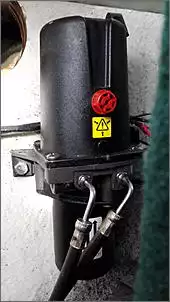

Hallo Leute,
mein Motor (Volvo Penta 3,0) lässt sich nicht mehr hochtrimmen. Er fährt ein Stück hoch und dann kommt die Sicherung (siehe Bild). Ist das auch gleichzeitig das Relais oder ist das nur ein Sicherungsautomat? Runtertrimmen geht ohne Probleme.

das ist der Hauptsicherungsautomat,
an deiner Trimmpumpe dürfte ein Kurzschluß sein

Bei mir ist nur das Teil (Bild oben) dran. Sind die Relais vielleicht dort drin verbaut?
Mfg Silvio
Alt 01.07.2016, 00:36
Beiträge: 32.426
das sieht nach einem Sicherungsautomaten aus,
hast du keine anderen Bilder von dem gesamten Teil ?

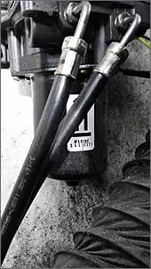

Boot: Sunbird 200 cc
Zitat von Piranha80 Beitrag anzeigen
Das ist die Pumpe und daneben war nur der Sicherungsautomat, da ist kein Relais oder so.??
