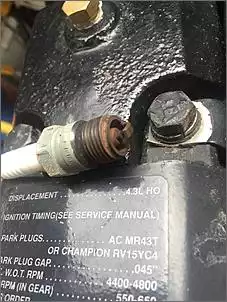

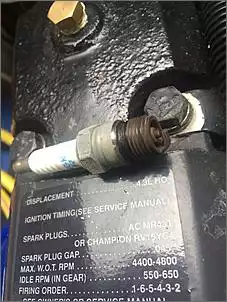

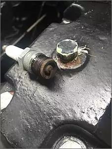

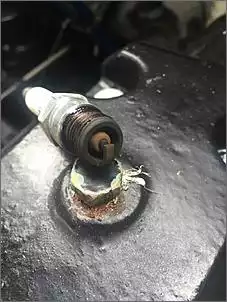

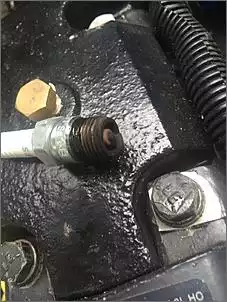

Was sagt ihr zu folgendem Kerzenbild?

Ich würde sie erst mal abwischen und etwas mit der Drahtbürste reinigen dann wieder rein drehen und dann noch mal schauen......wer weiß wie lange die schon drin sind

Kerze 1 und 5 hat Wasser gesehen......warum auch immer.

Die Kerzen sind ca 1 Jahr drinnen
Haben vorigen Herbst vor dem einwintern auch ziemlich so ausgesehen
Meint ihr dass das Gemisch zu fett ist?

1 und 5 eventuell weil ja Ventile offen sind übern Winter?

Eventuell, aber eher nicht. Schraub sicherheitshalber den Krümmer runter und schau ob die Kanäle schön mattschwarz sind.
Zu fett ist der Motor nicht gelaufen, das Kerzenbild an sich passt.

Die Krümmer sind jetzt die 2. Saison drauf also 1 Jahr alt. Aber du hast Recht. Ich würde beim nächsten Besuch die Krümer kurz demontieren. Ist ja nicht so viel Aufwand.
