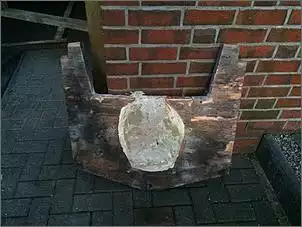

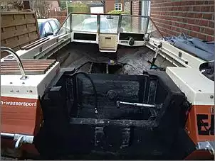

Ich habe mir eine Glastron v-174 zugelegt und restauriere diese grad. Das Boot ist auf Aussenborder umgebaut worden. Den alten Spiegel habe ich rausgeschmissen und einen neuen gebaut.
Meine Frage ist. Wie kann ich berechnen bzw. rausfinden welches Aussenborder Gewicht und welche PS Zahl ich maximal dranhängen kann ?
So sah der alte Spiegel aus. Der neue ist praktisch gleiche Form nur etwas dicker. Ist aus 3 Holzschichten und hat eine Dicke von 4,5 cm.

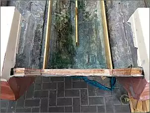

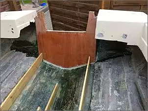

Den Spiegel hab ich bereits neu gemacht. Aus 3 Lagen Holz mit Glasfaser und epoxy dazwischen. Insgesamt 5 cm breit.
An den Seiten wird die Konstruktion noch verstärkt.
Name:	Datei 09.06.16, 13 00 23.jpg
Hits:	219
Größe:	97,8 KB

Aufgrund der Bauform bei der Glastron v174 geht es nicht auf die ganze Breite. Die Seiten werden mit Holz verstärkt.

Hm, ich denke, das Hauptproblem ist die Einleitung der Kräfte in den Rumpf.
Wenn der Spiegel über die komplette Breite geht, kann man seitlich die Kräfte direkt in die Seitenwände mit Einleiten.
Hier geht das nicht, ich würde großzügige Spielknie einsetzen, die direkt auf die Stringer unten gehen.
1. die Kräfte oben am Spiegel durch das Gewicht des AB wird abgefangen
2. die Schubkraft des Motors drückt nicht nur auf das Hecklaminat.
Ansonsten wird das schwierig...
