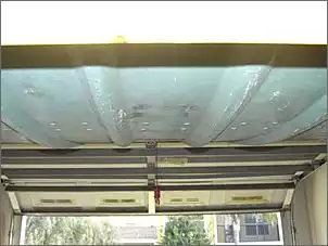

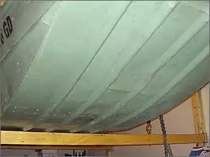

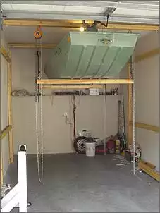

Zitat von Ostfriesen Beitrag anzeigen
Beaching mit Alu ist völlig problemlos.
Kann ich bestaetigen. Auch slipramping ist keine Sache.
Hits:	387
Größe:	46,8 KB
Hits:	386
Größe:	52,3 KB
Hits:	363
Größe:	46,9 KB
Anhang 703293
Anhang 703294
Anhang 703295
Deine Bilder sind alt
Anhang 703293
Anhang 703294
Anhang 703295
Und unter-die-Decke-hanging offenbar auch nicht.
Stimmt. Es sieht mittlerweile viel schlimmer aus. Da ist noch ein bisschen baumstamming und austernbanking hinzu gekommen.
