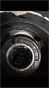

Hallo Wilfried, ich lade mal zwei Bilder vom Propeller hoch.
Einmal die Nummer die am runden Kranz zu sehen ist (das ist die ich oben gepostet habe) und einmal die an der Seite auf dem Propeller ist.
Gruß Robert

Das ist so, wie ich es vermutet habe:
Teilenummer 48-77346, also ein 13 x 19.
Wilfried

Hier ist noch das Bild vom Kranz.
Das wollte eben nicht hochladen.
Gruß Robert

Da steht logischerweise die selbe Nummer drauf.
Die Zahl nach der 4 ist eine 6 und keine 8. Vergleiche das mal mit der 8 der zweiten Ziffer, da kannst Du sehen, dass die 8 oben wesentlich breiter ist. Aber kann man definitiv verwechseln beim schnellen Hinschauen.
Es bleibt dabei: 13 x 19.

Hallo zusammen, ich bin gerade auf dem Boot und wollte die Drehzahl durchgeben...
Problem ist nur, dass der Motor bei Vollgas weit über 6000 dreht, was ich nur Mini kurz gemacht habe.
Aktueller Propeller ist 13-3/4 x 15
In den Tetberichten wird immer ein 13x19 Edelstahlpropeller gefahren.
Wie gehe ich jetzt am besten weiter vor?
In der Größe kleiner werden und in der Steigung größer werden?
Gruß Robert
Gruß Robert
Gesendet von meinem iPhone mit Tapatalk
Wenn der Motor ausdreht bzw. in den Drehzahlbegrenzer, dann muss die Steigung größer werden.
Wenn der 19" nur 5000 U/min. macht, dann wäre wohl ein 17" oder 18" der richtige.
Wilfried
