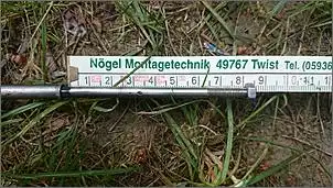

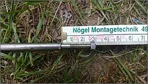

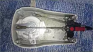

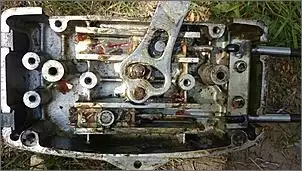

Also hier nun die Bilder.
... Habt ihr eine Idee? Klicken Sie auf die Grafik für eine größere Ansicht
Hits:	137
Größe:	100,5 KB
ID:	700516Klicken Sie auf die Grafik für eine größere Ansicht
Hits:	112
Größe:	87,6 KB
ID:	700517Klicken Sie auf die Grafik für eine größere Ansicht
Hits:	107
Größe:	93,5 KB
ID:	700518Klicken Sie auf die Grafik für eine größere Ansicht
Hits:	112
Größe:	105,8 KB
Gesendet von meinem D5503 mit Tapatalk
Gruß Moe
Alt 22.05.2016, 11:54
Registriert seit: 07.02.2005
Ort: Niederbayern
Beiträge: 6.416
Schalthebel: Das senkrechte Lang loch: da ist aber schon noch eine Hülse drin?? (so wie im unteren Schaltzug zu sehen?)
So: bewegt man ja den Schalthebel ein ganzes Stück: ohne dass der Zug bestätigt wird! Das waagrechte Lang loch: soll offenbar der Anschlag/Begrenzung sein; da kann man sicher auch „nacharbeiten“ (ist schlecht erkennbar..)
Aber sinnlos: wenn die Züge: und oder die Schaltung Zuviel Spiel haben..
(Schaltung betätigen: motorseitig: die Züge gelöst! Schaltzug entgegen drücken. Wie viel Spiel? )
Ich wäre mit so einer 2-Hebel Schaltung nicht so glücklich..
z.B.:
http://www.segelladen.de/Inhalt-unte...Mechanisch.htm
Etwas kniffelig ist meist die Anpassung Züge an die Schaltung; gibt da viele Teile.
Grüße von Herbert

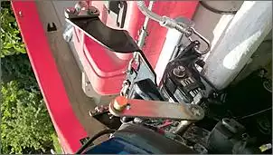

Alt 22.05.2016, 13:26
Benutzerbild von moe5k
moe5k moe5k ist offline
Registriert seit: 31.03.2016
Ort: Pankow
Beiträge: 267
Boot: Voyager 860
39 Danke in 33 Beiträgen
Es gibt 2 Bohrungen, aber auch die untere reicht nicht aus um den Weg so zu verkürzen :-(.. Siehe Bild Klicken Sie auf die Grafik für eine größere Ansicht
Hits:	105
Größe:	64,8 KB
Gruß Moe
Alt 22.05.2016, 17:15
Ort: Niederbayern
Beiträge: 6.416
Also doch ein einfacher Bolzen…….
Sollte doch gehen; die Befestigungs-Schelle leicht schräg; beim Arm ausmessen und passende Bohrung weiter innen…..
Deswegen macht man ja nichts kaputt.
Grüße von Herbert

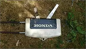

Alt 23.05.2016, 19:54
Ort: Pankow
Beiträge: 267
Boot: Voyager 860
Zitat von Stingray 558 Beitrag anzeigen
..Hoffentlich ne passende..
Jeder Hersteller hat da seine „Norm“ ob da Gang vorwärts; bzw. Gas : push oder pull (ziehen, drücken) betätigt wird. (abgesehen vom Schaltweg..)
Bei Yamaha: gibt’s tatsächlich unterschiedliche Konzepte fürn Gang.
Je nach Baujahr..
Aber: die Werksstatt soll’s schon wissen…
Gut schalt..
Habe gerade mal die Schaltkabel angebaut und es scheint hinzuhauen... Also für "Forward" muss sicher "gezogen" werden und das Gas müsste "gedrückt".
Hits:	151
Größe:	102,8 KB
Gruß Moe
Alt 23.05.2016, 20:12
Ort: Niederbayern
Beiträge: 6.416
Die Schaltung ist gut…….
Sind jeweils beide Richtungen (Gang; Gas; ) einstellbar..
Sind verschiedene Schaltwege einstellbar….
Grüße von Herbert
