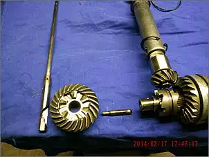

Du hast wahrscheinlich das Schaltgestänge zu weit nach oben gezogen und dadurch ist der Druckstift unter die Schaltstange gerutscht.
Hits:	83
Größe:	90,5 KB
Dieser Stift (Bildmitte) läuft normal in der Einfräsung der linken Stange, Jetzt ist er unter die Stange gerutscht und du kannst das Gestänge nicht mehr nach unten schieben.

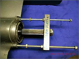

Ich hab mir einen Auszieher gebaut, hat bis jetzt immer funktioniert.Klicken Sie auf die Grafik für eine größere Ansicht

MfG Walter

Sieht interessant und clever aus.
