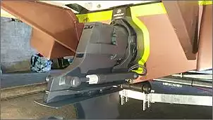

Im Zweifelsfall würde ich das AF halt wieder runternehhmen, mit jachtstrip oder mechanisch.
Es geht ja auch um den antrieb und den vorzeitigen verschleiss deiner Opferanoden.
Je nachdem, was unter dem AF als Grundierung appliziert wurde, kann man das auch entfernen und wieder hochpolieren, oder alternativ den ganzen Antrieb samt der abstandszone mit dem erwähnten trilux 33 pro o drew plus primer bis zum Kupfer auftragen.
Es kommt auch auf dein Revier an, fließende Gewässer schaden einiges weniger als stehende, moorige oder brackige.
Die besten Erfahrungen in diesem Bereich habe ich mit 4 cm Abstand zum antrieb gemacht, etwa so wie abgebildet.
Vorallem wenn Kupfer im Spiel ist. Klicken Sie auf die Grafik für eine größere Ansicht
Hits:	354
Größe:	45,1 KB
ID:	696231Klicken Sie auf die Grafik für eine größere Ansicht
Hits:	334
Größe:	42,7 KB
Hier wurde der antrieb ebenfalls mit trilux und dazugehörigem primer gemacht.
LG, Alex 😊
