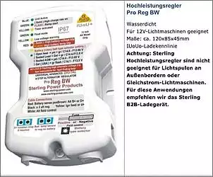

Würde nicht auch ein einfacher Laderegler reichen ?
Z.b. dieser

das ist eine sehr spezielle Lösung für Bosch Lichtmaschinen dieser manipuliert den Ladestrom passend, ja grundsätzlich würde das gehen.

Das ist keine spezielle Lösung für Bosch Lichtmaschinen, der Sterling Hochleistungs-Laderegler geht an fast jede Lichtmaschine dieser Welt.
Elektrisch hast du natürlich recht, aber du brauchst einen Zugang zum Dynamo Field/DF/F/M, welches nicht bei allen Lichtmaschinen außen als Anschluss zu finden ist. Zerlegt man sie kann man den natürlich nachrüsten bzw. rauslegen.
