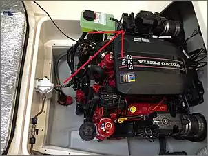

Der Stromlaufplan verschweigt irgendwie, dass zwischen dem "Plus-zum-Motor" und "Plus-kommt-vom-Motor" noch einiges passiert - z.B. die große Hauptsicherung sitzt da. Das ist die, welche Manni mit der 15A-Sicherung meinte, gelle?
Hits:	154
Größe:	139,6 KB

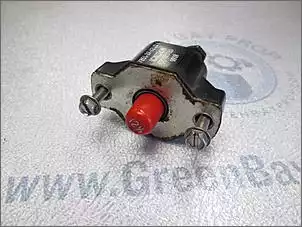

Kucke dir mal das schwarze Kästchen vor dem Steuerbord-Abgasknie an.
Da drin sitzt eine Hauptsicherung, die ungefähr so aussieht:
Hits:	132
Größe:	76,7 KB
Die mal prüfen und ggf. Durchgang messen bzw. 12 Volt am Ein- und Ausgang checken.
