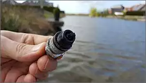

Für meine Geschmack läuft der zu Fett. Kerze schwarz und qualmt ziemlich.

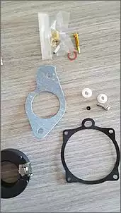

Habe heute das bestellte Vergaser Kit bekommen. Kann mir wer sagen wofür die weißen teile und der kleine o Ring sein sollen? Die sind in meinem vergaser nicht zu finden. Klicken Sie auf die Grafik für eine größere Ansicht
