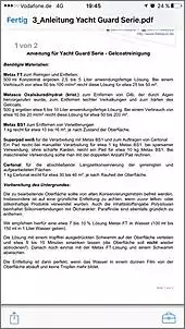

Ich hab mir mit den Metax Polierpad nen Wolf poliert, dann habe ich BS1 mit dem Lammfell verwendet, und dann ging es gut. Das BS1 trocknet schnell aus, dann kannst du nicht mehr polieren. Flex hat schöne rote Microfasertücher, damit den trockenen Papp abwischen und wenn nötig mit frischem weiterpolieren. Ich poliere mittlerweile direkt mit dem roten Tuch aus. Den Abschluss nicht vergessen, erst nach dem Certoral glänzt es dann richtig. Auch hier ganz durchtrocknen lassen, sondern schon vorher von Hand auspolieren.
Der Exzenterpolierer von Flex wird auch von mir eingesetzt, eindeutig die bessere Wahl für Anfänger.
Grüsse, Don

Ich füg da mal die Verarbeitung von Metax BS1 ein Klicken Sie auf die Grafik für eine größere Ansicht
Hits:	192
Größe:	53,3 KB
Quelle "Metasco "
