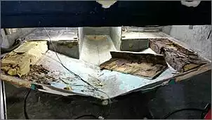

Auch ein 25 Jahre altes Boot kann unter Umständen so aussehen. Klicken Sie auf die Grafik für eine größere Ansicht
Hits:	366
Größe:	59,1 KB
Ich würde deshalb den Spiegel und Motorraum gut abklopfen.
Aber zugegeben, bei diesem Beispiel war der Wartungsstau extrem.
Viel Glück.
Lg, Alex 😊

Ja, ist es leider.
Die Fotos sind sehr vorteilhaft gemacht....

Habe noch kein handlaminiertes Boot, beispielsweise aus den 70ern, mit Osmose gesehen.
Dafür immer Spiegel und stringer rott...
