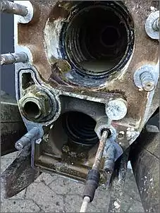

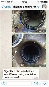

So, wir haben jetzt den Antrieb runter, was erstmal das "P" in die Augen trieb ist das Wasser im oberen Balg.
Hits:	188
Größe:	54,0 KB
Bei genauerer Betrachtung scheint der Antrieb oben aber nicht gedichtet zu sein, daher die Frage: ist das normal??

Der obere Balg sollte trocken sein. Ich bin nicht ganz orientiert ob da eine Dichtung zwischen gehört, aber der Balg sollte geprüft werden. Der kragen am z sieht komisch aus? Bzw die seite im flansch...
Weshalb ist da so'n gammel?

..das mit dem Pfeil angezeigt ist die Dichtfläche, die soll immer gut geschmiert und sauber sein.
liebe Grüße
Raimund

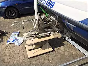

So, dank der tollen Hilfe aus dem Boote-Forum ist das Werk vollbracht, ich habe mit dem Wagen aus dem verlinkten Beitrag sogar den Antrieb ganz alleine wieder montiert bekommen.. [emoji4]
Probelauf am Schlauch ist auch durch, ich hoffe das der Antrieb jetzt besser auf dem neuen Balg dichtet, zumindest war der Klemmweg der 6 Antriebsschrauben knapp 4mm, und nach dem Abschmieren des Kardangelenkes macht der Antrieb bei Volleinschlag auch deutlich weniger Geräusche..[emoji2]
