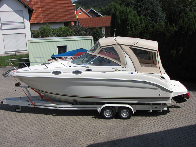

Hier siehst du z.B. den Yachtmaster Premium in beige bei einem Verdeck, das wir für eine Sea Ray 260 angefertigt haben:
Weitere Bilder hier:
http://www.bootssattlerei-hallier.de...sundancer.html
Durch die sehr helle Farbe und den Stoffcharakter ist natürlich beige deutlich empfindlicher als jetzt eine gedecktere Farbe.
Dafür ist es innen sehr hell.
Stell dich aber wirklich darauf ein, dass du das Verdeck komplett neu machen musst, nur die Oberteile machen keinen Sinn und es wird für dich noch einmal deutlich schwieriger als es ohnehin werden wird.
