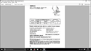

In meiner "Thule" ist ein toller, alter Sabbmotor. Nun möchte ich einen Ölwechsel machen. Aber WIE? Wo fülle ich das Öl 'rein? Ich möchte nicht irgendwelche Schrauben einfach so aufmachen. Kann mir jemand erklären oder (ganz geil) anhand von Bildern zeigen wie wo was ich machen soll? Ich danke Euch schon jetzt im Voraus Christian
P.S. muß ich den überhaupt machen ? ... ich fülle andauernd Öl oben in den kleine Topf mit Deckel

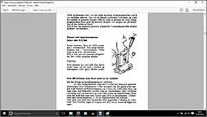

Alternativ habe ich bei google die Bedienungsanleitung in, ich glaube schwedisch, gefunden. Aus Seite 17 siehst du die Ölstandkontrolle und die Schraube für den Peilstab. Dort würde ich absaugen und die 2 Liter 15W40 wieder einfüllen. Ob der Motor einen Ölfilter hat kann ich Dir leider nicht sagen.

http://www.nordsabb.dk/sabb.asp
Hits:	179
Größe:	45,4 KB
Name:	Sabb 10PS_1.jpg
Hits:	177
Größe:	57,9 KB
