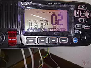

Das ist meines beim Einbau in mein 5m Boot fotografiert:
Hits:	291
Größe:	91,1 KB
Du brauchst die UKW Antenne und eine GPS Antenne mit NMEA Ausgang.
Ich habe die Garmin 19X HVS NMEA0183 GPS-Antenne genommen.
Von der UKW Antenne hab ich die genaue Bezeichnung nicht parat, ist aber eh eine Antenne für ein Segelboot.
Meine Anforderungen erfüllt die Funke vollauf.
Wert legte ich vor allem auf eine gute Verständlichkeit und einfache Bedienung.
Beides ist vollkommen gegeben.

Hab das Neptune 100 mit GPS Empfänger und bin sehr zufrieden mit dem Gerät,....
Mein GPS Empfänger ist unterm Armaturenbrett montiert ohne Sicht zum Himmel und funzt super....
Antenne habe ich die 1,5 Meter lange weiße mit Halterung genommen und das Kabel auf die erforderliche Länge gekürzt.....
Die Antenne hab ich mir auch schon angeschaut, die wollte ich auch bestellen.
Hast du nen externe GPS Antenne oder hat das Funkgerät ein integriertes GPS ?

Hi Alex
GPS ist extern, aber das Original was dazugehört, anstecken fertig, zeigt brav die Position im Display....
Hi Alex
Hallo Michi,
Hast du mal ein Bild von deinem GPS Empfänger.
Oder wo hast du ihn gekauft wäre noch interessanter für mich, da ich echt am überlegen bin mit integrierten oder nicht.
