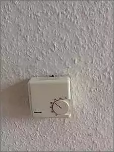

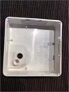

Benötige mal wieder das allwissende Forum Klicken Sie auf die Grafik für eine größere Ansicht
Hits:	132
Größe:	8,5 KB
ID:	675928Klicken Sie auf die Grafik für eine größere Ansicht
Hits:	137
Größe:	9,3 KB
Da bei uns Wohnzimmer , Esszimmer und Küche sind im Grunde ein Raum . Leider wird die Heizung über 3 wie oben gezeigte Thermostate geschaltet. Es ist nervig die richtige Einstellung zu finden so das in allen Bereichen der Boden warm ist. Irgend wo ist der Fußboden immer kalt :-(
Jetzt ist die Idee , dass mit einem Thermostat schalten zu lassen, z.B. Solch einen http://www.eberle.de/FIT-3R.htm
Oder ggf. 3 von denen.
Was meint ihr funzt das ?
Claudia & Jens

Hallo Jens,
der verlinkte elektronische Thermostat macht das selbe wie die analogen Teile, die du dran hast. Sie reagieren vielleicht etwas schneller. Wenn du keine unterschiedlichen Wärmezonen im Zimmer brauchst, würde ich den zentralsten deiner Regler nehmen und mit diesem alle 3 Stellantriebe gleichzeitig ansteuern. Sollte ein Kreis kälter sein als die anderen, kannst die die zu warmen am Verteiler etwas drosseln, um die unterschiedlichen Volumenströme anzugleichen.
Gruß Falko
