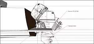

dann mal ein Entwurf, der tatsächlich aus "meiner Feder" stammt:
Ist allerdings als 25ft Center Console konzipiert und bräuchte für einen Aufbau ein leicht geändertes L/B Verhältnis, damit die Stabilität nicht zu kurz kommt. Die Rumpfform basiert auf Offsets von W.Hand.
Boden aus 2x9 mm Sperrholz, Seitenwände Leistenbeplankung oder Formverleimt (alternativ könnte man auch Mark Bowdidge's "Speed Strip Planking" Methode umsetzen).
Cheers, Ingo

OK...
Cooles Ding,
will mehr Bilder sehen

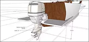

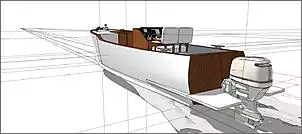

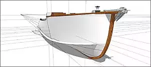

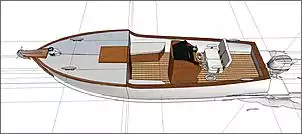

Hier noch ein paar weitere Impressionen:
Name:	Front Perspective.jpg
Hits:	189
Größe:	40,8 KB
ID:	663560 Klicken Sie auf die Grafik für eine größere Ansicht
Name:	Rear Perspective.jpg
Hits:	210
Größe:	48,7 KB
Hits:	217
Größe:	46,0 KB
ID:	663562 Klicken Sie auf die Grafik für eine größere Ansicht
Name:	SurfRunnerCC Ver0f.jpg
Hits:	174
Größe:	45,7 KB
Name:	SurfRunnerCC Ver0e.jpg
Hits:	193
Größe:	46,4 KB
ID:	663564 Klicken Sie auf die Grafik für eine größere Ansicht
Name:	SurfRunnerCC Ver0h_kl.jpg
Hits:	189
Größe:	74,6 KB
Cheers, Ingo

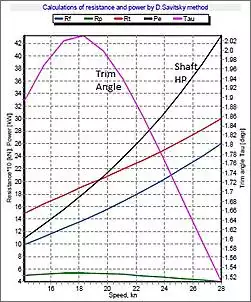

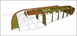

Und noch ein paar:
Hits:	200
Größe:	35,0 KB
ID:	663569 Klicken Sie auf die Grafik für eine größere Ansicht
Name:	Cabin Interior.jpg
Hits:	212
Größe:	48,5 KB
Name:	Chart Savitsky.jpg
Hits:	189
Größe:	78,3 KB
Cheers, Ingo
Und noch ein paar:
Respekt, dass sieht ja sehr elegant aus...
25ft Länge sagtest du? Welche Breite? Hast du auch schon mal das ca Gewicht überschlagen? Geschwindigkeit? mit welchen AB(Also Leistungstechnisch)?
Cheers Alex
Edit: Gerade das letzte Bild genauer studiert AB Frage hat sich erledigt
Alt 21.10.2015, 18:40
Benutzerbild von Shearline
Registriert seit: 04.11.2013
Ort: Alpenrepublik
Beiträge: 3.571
Danke!
Die DWL habe ich mal bei 1,4 to angesetzt.
Breite bei 2,4m.
Lt. Savitsky Formel wären 70 PS am Schaft für ein Cruising von 18kn bzw. Top Speed von 23 bis 25kn ausreichend. Da die Aufkimmung zum Heck hin deutlich abflacht, erscheinen mir die Werte plausibel.
Cheers, Ingo
