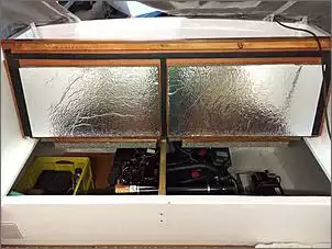

Dann als nächstes erstmal einen sonnigen Tag ausgenutzt und ab nach Hause zum Waschen um dem ganzen Dreck etwas Herr zu werden. Außerdem motiviert ein sauberes Boot gleich viel mehr
Danach gings dem Spiegel und den Motorfundamenten an den Kragen, alles schön feucht. Gab also zum Glück nich allzu viel Widerstand
Dann das übliche alles plan und sauber schleifen.. ihr kennt das ja sicherlich alle zur genüge
Und endlich gings wieder ans Zusammenbauen:
Neuer Spiegel ist schonmal drinnen, Dicke ca 5,5cm, also mehr als ausreichend. Zwischendurch kam dann das neue Aggregat und der Planenspezi:
Ein Volvo 5.8 FI V8 mit 275PS und DP-E Antrieb.
Auch die Planenspezis haben saubere Arbeit abgeliefert, bei meinen Eltern ebenso wie bei mir.
Dann gings weiter mit zusammenbauen, zwischendurch sind neue Motorfundamente rausgekommen und das Boot wurde von innen komplett lackiert:
Der Motorraum und die Staukästen mit ultrazähem 2k Lack und das Cockpit mit International Perfection in Reinweiss. Dank fehlerhafter Rollen durfte ich zwischenzeitlich auch das Cockpit zur Hälfte wieder abschleifen und neu rollen, aber das Endergebnis konnte sich dann doch sehen lassen.

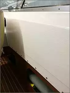

Als nächstes wars dann soweit: Hochzeit
Und so langsam gings dann los mit schönen Teilen einbauen, meine Lieblingsbeschäftigung
Dann waren die Planenspezis ein zweites mal da und wir konnten das Boot wieder nach Hause holen
Noch mehr Teile poliert und eingebaut
Kajüte neu verkleiden mit Kunstleder ist auch keine schöne Arbeit, vor allem wenn der Kleber nicht richtig in Gang kommt mangels Außentemperatur...
Wir haben ihm durch Fluchen aber dann doch so viel Angst eingejagt dass es nachher gehalten hat
Weitergehts mit Zusammenbauen:
Dann musste das Antifouling rundum noch tiefer, da der Wasserpass viel zu hoch war. Ich hatte mich erst gefragt wie man dermaßen einen Knick in der Optik haben kann, darunter kam dann aber das zum Vorschein:
Auf der einen Seite überall stümperhaft übergekleete Gelcoatschäden Fürs Lacken war kein Geld also alles glatt geschliffen und poliert, ist zwar nicht 100% aber muss erstmal langen.
Spiegel lacken musste jedoch sein, da dieser auch komplett zerlöchert war. Nebenbei hat mein Vaddi noch eine Badeplattform komplett selbst aus einer Teakbohle gezimmert

Die Polster hab ich nebenbei auch weggebracht um sie neu polstern zu lassen und kamen zusammen mit einer neuen Maschinenraumklappe ins Boot
Es wird...
Kajüte auch
Schlussendlich noch ein neuer Teaklaminat Boden, eine neue Rückenlehne, Sesselfundamente, Seitenverkleidungen und den üblichen Kleinkram wie Subwoofer, LED's etc. Für die Sitze hat das Budget nicht mehr gelangt und die Polster waren noch relativ gut deshalb sind die erstmal so geblieben.
Antrieb mit Edelstahlprops
Und fertig:
Nächsten Tag gings dann zu Wasser, Taufe, Anschippern und wieder Ärger mit der Kiste Nach 4 Monaten jeden Tag Arbeit wurde dann auch so langsam mal Zeit
Schietwetter aber Parallelfahrt mit Vaddi
Am letzten Tag hat uns tatsächlich der Motor noch wieder geärgert, da wir durch einen Fehler im Schaltplan eine Warnleuchte falsch angeklemmt hatten und der Motor somit im Schutzprogramm lief und nur bis 2500 U/min drehte. Langte man grade für 25kn
Naja den Abend erstmal mit ordentlich Köm, Bier und Wurst ausklingen lassen und nächsten Tag nochmal bei. Lampe abgeklemmt, Motor an und er läuft bis heute ohne Probleme
45,1 Knoten schafft sie mit der Maschine und rennt wie ne eins, Wasserski, Tuben, n We los, alles macht einfach Spaß.
2 Wochen Ostsee mit ordentlichen Schietwetter und teilweise Wind in 7-8 BFT von vorne hat sie auch klaglos mitgemacht.
Ich bin rundum zufrieden mit dem Boot, aber noch lange nicht fertig. Für diesen Winter stehen erstmal Kühlschrank, Wassertank, neues Unterwasserschiff, neuen Lack am Antrieb und evtl ein neues Soundsystem auf dem Plan. Lackieren wurde erstmal verschoben.
Werde dann hier berichten.

Na denn:
  1. Womit hast du die Staufächer und den Motorraum lackiert?
  2. Hast du noch mehr Bilder vom International Perfection Lack und wie bist du vorgegangen?
  3. Hast du das Kunstleder an der Kajütenaußenwand direkt verklebt oder ist da Vlies, Schaumstoff etc. hinter? Die gleiche Frage auch bei der Decke.
Gruß, Tjerk

1. Die staufächer sind mit hochbelastbarer 2k Farbe aus dem Industriebereich gestrichen. Ist nur über Vitamin B zu bekommen.
2. Bilder kann ich nachher machen, ist auf jeden Fall top von der Abriebfestigkeit und dem Glanz. Ich habe erst einmal grundiert mit Perfection Grundierung und dann 4-5 Schichten Lack drauf. Mit Rolle und Verschlichtungspinsel vearbeitet.
Das nächste mal sollte man aber lieber 2mal grundieren, dann deckt der Lack besser.
3. Das Kunstleder an der Kajüte ist mit som Schaumstoffrücken. Gibts beim SVB fertig zu kaufen. Unter der Decke ebenso, da haben wir aber zwei Sperrholzplatten zugesägt, bepolstert und dann unter gehängt.
Mit freundlichen Grüßen
Tim
Gesendet von meinem iPhone mit Tapatalk

Wie hast du die Schalldämmung im Motorraum gemacht? Hast Du da Bilder dazu?

Hab mal versucht ein paar Bilder zu machen, ist nich ganz einfach bei den Lichtverhältnissen im Winterlager. [emoji121]🏻️
Hits:	206
Größe:	35,3 KB
Hits:	203
Größe:	25,2 KB
Falls das nicht langt einfach Bescheid geben [emoji41]
Dann hier die Maschinenraumdämmung:
Hits:	223
Größe:	83,2 KB
Das Zeug ist astrein und funktioniert in beiden Booten super. Hab auch nur den Deckel gedämmt da ich auch noch ein kleines bisschen was von der Maschine hören will [emoji2]
Die Kajütentrennwand ist aus Teakholz, welches wir müselig aufbereitet haben, das wird nicht foliert, aber Geschmäcker sind ja bekanntlich verschieden.
