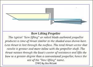

Wenn du des Englischen mächtig bist dann könnte dies helfen:
http://continuouswave.com/whaler/reference/prop3.html
Name:	Bildschirmfoto 2015-10-09 um 21.02.38.png
Hits:	111
Größe:	59,1 KB
Hier wird auch gerätselt und diskutiert:
http://continuouswave.com/ubb/Forum4/HTML/000727.html
