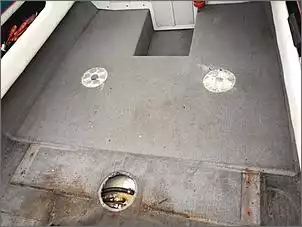

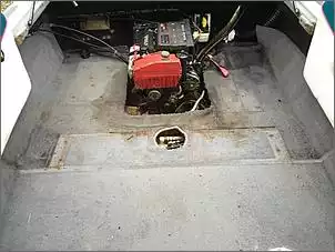

So, habe heute mein "Projekt" begonnen .
Sitze, Bänke, Aufbauten und Teppich raus:
Hits:	141
Größe:	138,7 KB
ID:	661321Klicken Sie auf die Grafik für eine größere Ansicht
Hits:	137
Größe:	144,9 KB
ID:	661322Klicken Sie auf die Grafik für eine größere Ansicht
Hits:	134
Größe:	183,3 KB
ID:	661323Klicken Sie auf die Grafik für eine größere Ansicht
Hits:	163
Größe:	199,8 KB
ID:	661324Klicken Sie auf die Grafik für eine größere Ansicht
Hits:	127
Größe:	155,0 KB

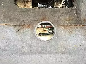

Danach Tanklage ausgemessen, markiert und mir Lochsäge an den Ecken aufgeschnitten:
Hits:	119
Größe:	49,8 KB
ID:	661326Klicken Sie auf die Grafik für eine größere Ansicht
Hits:	136
Größe:	45,1 KB
ID:	661327Klicken Sie auf die Grafik für eine größere Ansicht
Hits:	122
Größe:	41,8 KB
Da die Auflagefläche des Bodens an den unteren Seitenwänden relativ breit ist, habe ich mir überlegt den Ausschnitt so zu machen, dass der neue Boden später wieder aufliegt. Oder gibt es da eine bessere Vorgehensweise??
Gruß Achim

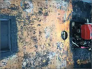

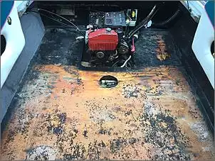

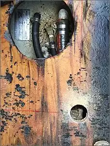

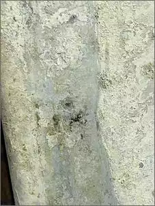

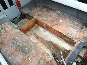

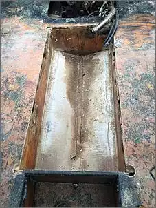

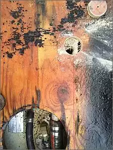

So, Projekt fortgesetzt. Bootsdeck aufgesägt und siehe da, es ging einfacher als ich dachte . Alle Befestigungsschrauben vom Tank waren lose, so das der Tank direkt auflag und sich hin und her bewegen konnte .
Hits:	133
Größe:	102,4 KB
ID:	662790Klicken Sie auf die Grafik für eine größere Ansicht
Hits:	143
Größe:	89,5 KB

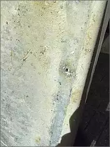

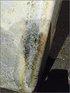

Tank ausgebaut und die Löcher waren auch gleich gefunden.
Hits:	129
Größe:	65,7 KB
ID:	662785Klicken Sie auf die Grafik für eine größere Ansicht
Hits:	127
Größe:	63,0 KB
ID:	662786Klicken Sie auf die Grafik für eine größere Ansicht
Hits:	117
Größe:	83,9 KB
Jetzt geht die Suche los nach einem neuen Tank bzw. Tankbauer.
Hits:	139
Größe:	66,7 KB
ID:	662787   Klicken Sie auf die Grafik für eine größere Ansicht
Hits:	146
Größe:	74,3 KB
ID:	662789   Klicken Sie auf die Grafik für eine größere Ansicht
Hits:	137
Größe:	76,5 KB

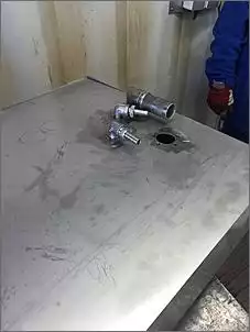

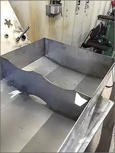

Die Saison geht bald wieder los und die Reparatur geht weiter:

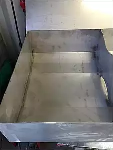

Habe mir aus VA einen Tank anfertigen lassen
Hits:	100
Größe:	37,1 KB
ID:	696510, Klicken Sie auf die Grafik für eine größere Ansicht
Hits:	98
Größe:	42,5 KB
ID:	696511, Klicken Sie auf die Grafik für eine größere Ansicht
Hits:	91
Größe:	31,7 KB
ID:	696512, Klicken Sie auf die Grafik für eine größere Ansicht
Hits:	96
Größe:	45,5 KB

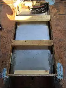

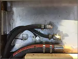

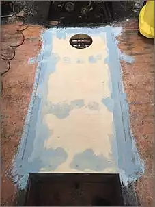

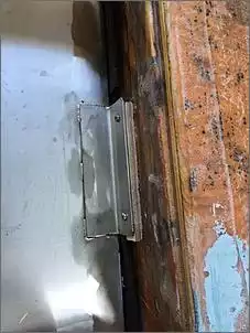

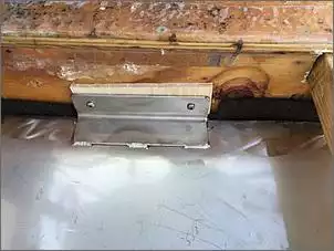

Ich habe ihn etwas größer gemacht als der vorheige war und er passt jetzt genau in den Ausschnit.
Hits:	103
Größe:	61,1 KB
ID:	696514, Klicken Sie auf die Grafik für eine größere Ansicht
Hits:	105
Größe:	58,2 KB
ID:	696515,Klicken Sie auf die Grafik für eine größere Ansicht
Hits:	97
Größe:	63,1 KB
ID:	696516,Klicken Sie auf die Grafik für eine größere Ansicht
Hits:	97
Größe:	65,3 KB
Das ganze sieht jetzt so aus:
Hits:	91
Größe:	56,1 KB
