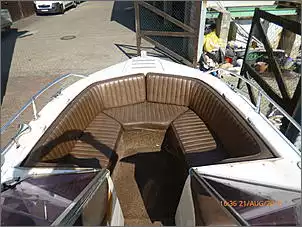

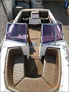

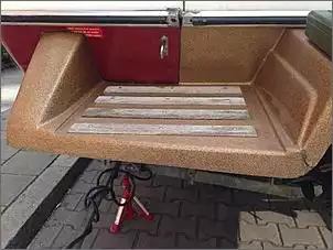

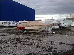

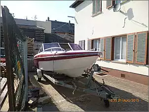

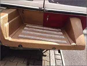

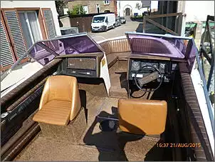

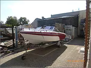

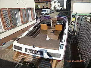

Was bisher geschah:
Ein eBay Spontankauf hat mich zum glücklichen Besitzer einer Hammond V-1950 EL Dorado gemacht und ihr im Forum habt mir die Augen geöffnet was für ein schönes Boot ich mir da geangelt habe.
Dieses waren die Bilder der eBay Auktion vom Vorbesitzer:
Hits:	260
Größe:	87,2 KB
Hits:	191
Größe:	95,3 KB
Hits:	197
Größe:	88,3 KB
Hits:	219
Größe:	115,7 KB
Hits:	193
Größe:	103,7 KB
Hits:	224
Größe:	86,4 KB
Hits:	192
Größe:	115,8 KB
Hits:	196
Größe:	97,7 KB
Hits:	178
Größe:	92,2 KB
Hits:	181
Größe:	86,4 KB
...und es war um mich geschehen!

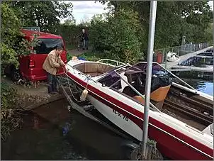

Standard Sie Fährt!
Das Boot hat einen MerCruiser 888 mit einem Ford 302 Motor und laut Anzeige 839 Betriebsstunden. Das wären nach ca. 39 Jahren, 22 Betriebsstunden pro Jahr, was ich schon recht wenig finde...
Aber sie schwimmt und der Motor läuft!
450 kg Zuladung und sie läuft 32 Knoten

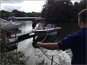

Der erste Slip:
Hits:	185
Größe:	119,7 KB
Erste Wasserberührung:
Hits:	198
Größe:	90,4 KB
Außenansichten:

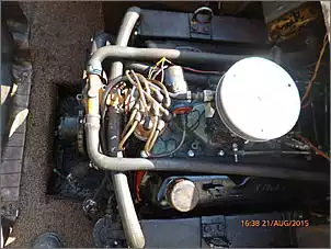

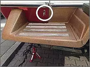

Ich habe am Ende der ersten Ausfahrt auch schon eine Herausforderung an der Trim Elektrik bekommen:
Der Trim/Tilt hat nach ca. 3h der ersten Ausfahrt gestreikt. Mit einer "Handmaßnahme" (plus mit blau an der Hydraulikpumpe) konnte ich nach Hause fahren. Jetzt weiß ich nicht so recht was kaputt ist.
Meßgerät hatte ich leider keines dabei und das Boot steht jetzt nicht mehr vor der Tür, sonder n auf dem Abstellplatz.
Hits:	267
Größe:	98,7 KB
Gemäß SELOC 3200 ist der Kontakt am reverse switch am Getriebe normal geschlossen. Da könnten dann also gut Kontaktprobleme vorliegen.
Die Funktion der Spulen, starter solenoid und/oder standard type solenoid habe ich noch nicht gerafft und weiß auch noch nicht welche Spule was ist... Google ist mein Freund! Ich gehe gleich mal auf die Infojagd
Bernhard

Hat Trim und Tilt gestreikt oder nur Tilt? Der Tilt Schalter am Antrieb wird gerne mal beim Abschmieren überfettet manchmal gammelt er auch nur so vor sich hin. Die Trim/Tilt Schalter vorne oder auch die Verkabelung können auch mal zicken machen. Die Trimpumpe gab es mal mit einem und mal mit zwei Solenoid. Ich habe bei mir das zweite aufgerüstet und zusätzlich einen Notschalter zum auftrimmen im Motorraum verbaut. Der zweite Schalter ist beim Arbeiten am Boot auch nützlich, ich kann ihn auch bedienen wenn ich hinter dem Boot stehe.

es fing damit an, dass ich während der Fahrt nicht mehr trimmen konnte. Nur noch die Abwärtsbewegung hat die Pumpe zum laufen gebracht, aufwärts hat nur die Anzeigeleuchte gebrannt. Vor dem slippen ging dann gar nichts mehr...
Den Schalter im Motorraum gönne ich mir auch. Eine gute Idee!
Bernhard

Wenn Du nicht mehr trimmen konntest wird wohl das Solenoid defekt sein oder die Pumpe war zu warm. Es ist ein Thermoschalter im Motor. Ich glaube der unterbricht nur auftrimmen. Ich gehe mal davon aus das der Pumpenmotor nicht lief. Oder??
Wenn er doch lief ist vielleicht des Sperrventil für den Rückwärtsgang nicht richtig eingestellt. Das Ventil wird im Rückwärtsgang geschlossen damit der Antrieb nicht hochschlägt. In Neutral oder Vorwärts ist es offen damit der Antrieb hochklappen kann wenn er auf ein Hindernis trifft.

Zu warm war die Pumpe nicht, den Thermoschalter schließe ich als Ursache eigentlich aus.
Der Motor lief nur nachdem ich händisch ein Kabel verbunden hatte.
Den Solenoid nehme ich als erstes unter die Lupe, aber das Sperrventil schaue ich mir auch mal an, denn hochziehen konnten wir den Antriebsstrang auch nicht...
Danke
Bernhard

Wenn nur ein Solenoid verbaut ist läuft der Arbeitsstrom zum auftrimmen über Dickes Kabel (ca. 10² oder so) von der Batterie zum Solenoid und dann zum Motor. Zum abtrimmen lauft der Strom von der Batterie über Dünne Kabel (ca. 1,5²) zum Schalter und dann zum Motor. Das ist nicht so ideal, darum hat Mercruiser das wohl auch irgendwann geändert. Bei mir habe ich 16² Kabel verbaut, für den Steuerstrom reichen die 1,5² Kabel natürlich aus.
Der Arbeitsstrom hat jetzt Dicke Kabel und einen kurzen Weg, so ist mit weniger Spannungsabfall zu rechnen und das schont den Trimmotor.

Wenn Du Ihn von Hand hochziehen möchtest musst Du Dich ganz schön Quälen. Bin mir nicht sicher ob man das ohne weiteres schafft. Wenn dann würde ich vorher schon mal einen Temin beim Orthopäden machen.

Es war mal wieder einfacher als gedacht...
Der Rückwärtsgangschalter war einfach falsch verbunden (Fehler beim "Kontaktreinigen" meinerseits...).
Einen Kontakt umgelegt und alles lief wie geschmiert. Die Testliste des Handbuches war genau was es zu beachten galt! Jetzt weiß ich es wieder...
Den zweiten Solenoid/Magnetschalter habe ich schon bestellt und den werde ich als nächstes einbauen.
Die letzte Tour am Sonntag ist zu einer Hafenparty aufgeartet und Wasser habe ich nur von oben erfahren!
Hoffentlich klappt die zweite Fahrt auf der Donau noch dieses Jahr!
