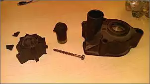

Da ich heute bei den lauen Temperaturen nichts Besseres zu tun hatte, hab ich mir gedacht, ich könnte doch jetzt mal den Impeller wechseln. Es kam nach dem Auswintern ja kein Kühlwasser mehr im Motor an.
Wie der Impeller und das Gehäuse aussieht, seht ihr selbst. Das war mehr wie nötig. [emoji16]
Da muss wohl vorher auch mal länger keine Kühlung vorhanden gewesen sein.

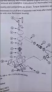

Hits:	63
Größe:	65,5 KB
Thermostat ist richtig rum. [emoji16]

Alt 03.07.2015, 19:16
Registriert seit: 18.03.2011
Beiträge: 1.990
Wie hast du getestet,also mit Spülohren und ständig frischem kalten Wasser oder hast du den Antrieb in einer Tonne gehabt zum Ansaugen?
Hast du das falsche Thermostat verwendet (also das für Zweikreiskühlung mit 160F - Einkreis braucht 140F)?
Oder war das Boot im Wasser nach der Reparatur?

1.685 Danke in 858 Beiträgen
Spulohren und frischem Wasser.
140°?
Ich habe Einkreis-Kühlung
Gesendet von meinem HTC One mini 2 mit Tapatalk

Alt 03.07.2015, 19:49
Benutzerbild von brother-uwe
Registriert seit: 21.08.2013
Ort: Störmede - Kreis Soest
Beiträge: 1.076
Boot: Sea Ray 170 BR Seville
Also habe ich das falsche Thermostat. Hmm.
Hab ich nicht dran gedacht. Cyrus beim bestellen auch nicht. [emoji6]
Kann ich damit theoretisch ne Probefahrt machen, oder wird der Büffel zu heiß?

Hab viel über die Sufu gefunden. Die Zweikreiskühlung läuft ja mit dem 160er Thermostat.
Was kann außer dem Kalk an dem Motor passieren?
Bei einer einstündigen Probefahrt sollte das ja zu vernachlässigen sein, oder?
Die Themperatur sollte doch für den Motor kein Problem sein. Immerhin wird er bei der 2KK auch so warm.
Dann kann ich heute in Ruhe aufs Wasser und besorge mir nächste Woche in Ruhe das 140er Thermostat.

Ort: Nordhessen
Beiträge: 7.465
Das 160 F Thermostat wurde bei neueren Motoren auch bei Einkreiskühlung
verbaut.
Trotzdem darf der Motor nicht 95 °C oder mehr erreichen.
Den Ölkühler schon überprüft ?

Die Temperatur des Wassers aus dem N-Auspuff schätze ich auf Ca 40℃ nach zehn Minuten und 90℃ auf der Anzeige.
