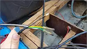

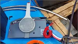

Ich habe heute mal einiges versucht bin aber anscheinend zu doof dafür, könnt ihr mir hier weiterhelfen.
Aus der Schaltung kommt ein dickes Kabel mit drei einzelnen drin, gelb, grün und schwarz, wir müssen diese Kabel an die Batterie, damit ich den Motor starten kann?
Benötige ich dafür noch etwas?Klicken Sie auf die Grafik für eine größere Ansicht
Benötige ich dafür noch etwas?Anhang 619691Anhang 619692Anhang 619693
Diese Kabel sind für den Anschluss eines DZM gedacht:
gelb -> Zündungs +
grün -> Signal DZM
schwarz -> Minus/Masse.
Wenn die beiden Batteriekabel richtig angeklemmt sind (siehe Skizze oben), der 10-polige Stecker mit dem Motor verbunden ist, kein Gang eingelegt ist und der Notaus-Stecker in der Schaltung steckt, sollte der Motor starten.

Das bedeutet, dass kein Kabel an die Batterie muss, aber der 10 Polige Stecker steckt am Motor ist auch alles soweit dran und er startet nicht
Von meinem Mercury kenne ich es, dass der Motor einen on Off Schalter hat, gibt es sowas beim Yamaha auch?
