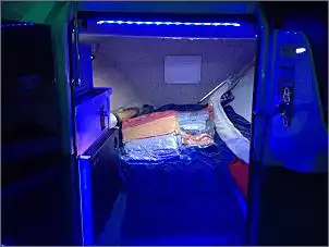

Habe meine Leds von Conrad und sind diese 3Leds mit den 3 RGB Farben 12 Volt.
Mit Fernbedienung schön zu dimmen oder Farbänderung oder Disco Lauflicht für Party.
Indirekt ist es am schönsten, so das keine Leds sichtbar sind.
so schaut es bei mir aus.

Um sich die Steuerung zu ersparen, kann man auch einfarbige Led Stripes verbauen ...
Ich habe bei mir RGB Strips verbaut, welche ich über das Handy oder über das Pad steuere.
Durch das das ich mehrer verschiedene Zonen beleuchten will, ist es für mich einfacher diese mit dem Handy anzusteuern und nicht immer die Passende Fernbedienung zu suchen ...
Hier habe ich mal ein Paar Bilder....
Da ich das Pad einem Plotter bevorzuge, kann ich darüber auch meine LED Beleuchtung steuern.
Blende Geräteträger, Plexiglasscheibe hinterlegt um diese indirect zu beleuchten ...
Revisionöffnung oben im Geräteträger wurde auch indirekt beleuchtet...
Belüftung Motorraum ....
Lässt sich in allen Farben einstellen ... Weiß gefällt mir am besten
Auch mal eines bei Nacht ...
Zur steuerung der Beleuchtung nutze ich die
Ich wollte nicht das man die LED Streips sehen kann und habe alles nur indirekt beleuchtet ...
Gruß Michael
