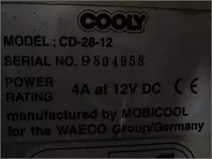

- Peltierkühlbox von Waeco mit 4 Ampere Nennleistung

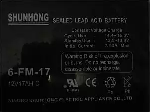

- Bleiakku mit 17 Ah Kapazität

Laut Akkubeschriftung darf dieser nur mit einem anfänglichen Ladestrom von max. 3,9 A geladen werden.
Also muss das doch irgendwie geregelt werden, so mit Schlußspannung und so, oder
Die Kühlbox hat eine Nennleistung von 4 Ampere. Da es sich um ein einfaches Peltiergerät handelt, und ich diese nur bei warmen Wetter brauche, gehe ich davon aus, das diese bei Betrieb dauerhaft rödelt.
Der Akku soll quasi als Puffer dazwischen. Also wenn wir mal Ankern soll die Kühlbox weiter dafür sorgen das mein Bierchen nicht warm wird

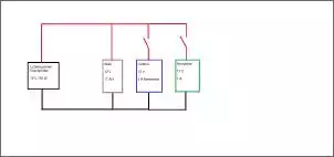

Parallel kommt ein Anschluss (Zigarettenanzünder) für das Navi hinzu. Dieses ist mit 1 Ampere abgesichert, also kann der Strombedarf ja nicht höher sein.
Hier laienhafte Zeichnung

Wie kann ich es einfach und preisgünstig regeln, das der Akku erstens nicht überladen und zweitens nicht restlos leer gesogen wird (Schlußabschaltung) ?

Hallo Jörg, ich denke, das du es so in-Betrieb nehmen kannst. Der angegebene Ladestrom der Lima würde nur fließen wenn die Batterie komplett entleert währe. Das sollte, und wird wohl nie der Fall sein, und dann würde der hohe Strom in der Regel nur wenige Minuten fließen, weil dann die Batteriespannung schnell ansteigen wird, und somit der Ladestrom schnell fallen wird. Wenn du sehr oft lange Stecken fährst, solltest du über eine Ladungsregelung nachdenken. Dieses kann man ohne großen Aufwand auch mit einem geeigneten Solarregler lösen, Der Regler kann auch noch in das Motorgehäuse eingebaut werden, sodaß die geregelte Spannung den Motor verläßt. Denn bei langen Strecken kann, wenn kein Strom entnommen wird , die Batterie auch mal überladen werden.
Diese Anordnung, so simpel sie auch ist funktioniert hundertfach in vielen kleinen Booten zufriedenstellend.

Ein einfacher Regler, der den Ladestrom unterbricht wenn die Batterie voll ist, und die Verbraucher abschneidet bevor die Batterie tiefenentladen wäre mir schon ganz lieb

Wenn du während der Fahrt die Kühlbox ansteckst, verhinderst du, dass die Batterie überladen wird. Mit einem Voltmeter kannst du die Spannung der Batterie messen und dann musst du ab unter 12V die Verbraucher halt abschalten. Ich rechne da immer im Kopf mit und kontrolliere einfach ab und zu mit dem Voltmeter.
Eigentlich würde ich auch einer Kühlbox eine Unterspannungsautomatik unterstellen, aber ich hatte auch mal eine die wirklich lief bis der Lüfter stehen geblieben ist.

Am Günstigsten ist ein simpler Schalter, der den Ladestrom unterbricht und ein Kühlboxschalter. Dazu besorgste Dir eine Spannungsanzeige, wie z.B. Ebay (PaidLink), guckst alle halbe Stunde mal rauf und schaltest bei Bedarf entsprechend.
Vorteil: keine Verluste des eh mickrigen Ladestroms, absolut preiswert, zur Batteriekontrolle geeignet, kein Eigenstromverbrauch(bei abgeknipster Hintergrundbeleuchtung), recht genau.
An die Ladeleistung glaube ich nicht so recht, vor allem nicht bei normalen Drehzahlen.
