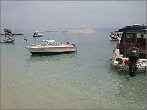

Ich und ein Freund spielen schon länger mit dem Gedanken wakeboarden hinter einem Boot (kein Interesse an einem Wakeboardlift) zu lernen. Als Zugboot steht uns mein kleines Sportboot ein Skibsplast Sportmaster 15 HT mit 60 PS zur Verfügung. Meine Frage ist nun hat es mit diesem Boot überhaupt Sinn es zu probieren, mir ist schon klar dass es nicht das optimale Boot zum Wakeboarden ist geht ja nur ums hinten nachfahren fürs erste[emoji12].
Mfg Timo

Anhang 603589
Mfg Timo

Beim Tuben verschwindet ein Teil der Leine in der Heckwelle[ATTACH]
Hits:	119
Größe:	110,8 KB
