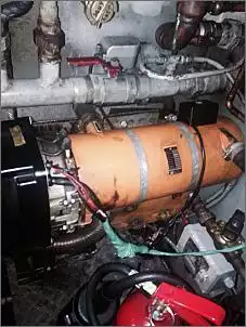

Liebe Kollegen,
das worst case Szenario überhaupt ist eingetreten.
Ich habe eine Eberspächer mit 24 KW, wenn ich die anmache, "summt" der Lüfter, und die Zündung "klickt", startet aber nicht. Bzw der Brenner.
Heißt also, in der Heizung ist Leben, sie will aber nicht starten.
Ich bin da leider soviel im Thema wie ne Kuh beim tanzen.
Habt ihr evtl einen Tipp, wonach ich schnell gucken kann, der auch für technische Idioten machbar ist....
Wenn sich jemand gut auskennt und mir das Teil reparieren mag, gerne auch gegen Bezahlung, bitte sofort melden!
Gestern Abend lief sie wunderbar, heute komme ich gerade von der Arbeit und höre nur noch das summen und der Brenner startet nicht mehr.
Für mich ist das eine relativ dringende Sache (was heißt relativ. SEHR DRINGEND), da ich ja aufm Boot wohne und bei den Temperaturen ne Heizung schon elementar wäre.
Für eure Hilfe danke ich schon jetzt!!
LG
JakobKlicken Sie auf die Grafik für eine größere Ansicht

So ein Brenner sitzt vorn an der Heizung und sieht ungefähr so aus:
http://www.elco-burners.com/deu/produkte/vb1/
Hallo Schimi,
die Heizung wird wie eine Standheizung beim Auto aufgebaut sein und nicht wie ein Heizkessel der evt. in unseren Kellern steht.
Kann mich aber auch täuschen.
Vielleicht kann Jakob mal ein paar Bilder der Heizung einstellen.
Peter

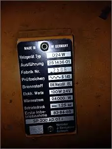

Ich betreibe 9 Warmwasser Flachheizkörper mit der Heizung, also würde ich das (leider ohne es 100 % zu wissen) erstmal nicht unterschreiben.
Die Heizung hat 24 KW, das hat mal definitiv keine Standheizung eines Pkw.
Da Eberspächer Standheizungen für PKW, LKW, Wohnmobile und Yachten baut und keine Heizkessel gehe ich davon aus das sie wie eine aus dem KFZ Bereich aufgebaut ist. Sie ist natürlich nicht so klein wie im Auto. Das Aktuelle 24 KW Modell sieht auf dem Bild jedenfalls so aus. Was 1985 verbaut wurde kann ich leider nicht herausfinden, da Ebersp. eigentlich nur kompakte Anlagen baut würde ich nicht mit einem Elco-Brenner aus einen Buderuskessel rechnen.
Hier ein Link zu den aktuellen Marine Heizungen:
http://www.eberspaecher-marine.de/bo...che-daten.html
Die Hydronic L24 entspricht den Leistungsdaten Deiner Heizung und dem was ich mir darunter vorstelle.
Die Funktionsweise wird von Ebersp. wie von Jakob beschrieben.

Ich habe leider keinen ELCO Brenner an der Heizung.
Mein nächster Schritt wäre jetzt, n Glas Diesel an die Spritpumpe zu halten, natürlich nachdem ich gecheckt habe, ob der Tank leer ist. Aber:
Ich war eben vorne mit ner Taschenlampe und er sieht halb leer aus, also Heizöl DEFINITIV noch drinnen.
Ich hoffe das ich das hinbekomme.
Für euch hört sich das vielleicht easy an: nimm mal eben die Leitung weg und probiere mit Diesel ausm Kanister. Für mich sind das leider echt Sachen, die ich noch nie gemacht habe.
Ich hab leider wirklich keine technischen Fähigkeiten und bereu das auch immer wieder. Gerade bei solchen Sachen, die für euch vielleicht banal sind.
Und um zu Eberspächer bzw Keser rüber zu gehen und schnell mal n 500er wegzudrücken reicht mein Geld leider nicht bzw das wäre der absolute Break Even, wenn wirklich nix mehr geht.
Deswegen finde ich dieses Forum so toll und wertvoll um Tipps zu bekommen von Kollegen die das gleiche Hobby haben.

Jupp ! Danke für die Links!
Ich meine es ist eine Eberspächer Hydronik L / 24 verbaut.
Dat Teil war rund. Allerdings rot, wenn ich mich recht erinnere. Falls das für die Experten ein Anhaltspunkt sein sollte.
Gruß Hubert

Standard Dringend Hilfe Eberspächer Heizung in Berlin gesucht!!
Orange. Ich editier gleich mal diesen Beitrag mit einem FotoKlicken Sie auf die Grafik für eine größere Ansicht
Hits:	288
Größe:	63,8 KB
Edit: Foto. Eben nochmal probiert, sie läuft an aber der Brenner startet nicht.
