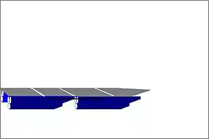

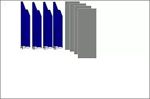

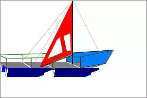

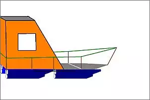

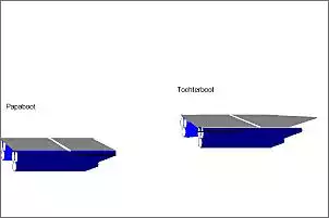

So liebe Leute,
hab mal gekrizzelt:

So ungefähr sehen meine Ideen aus. Ich will das Boot teilen können, damit jeder mit seinem Boot fahren kann.
Im Schuppen sollen nur die 8 Teile + Kleinkram eingelagert werden.
Mein Problem ist das GFK bzw den Sandwitchboden zu erstellen. Ich habe mich noch nie mit dem Thema beschäftigt und würde mich über Anregungen und zu verwendeten Materialien sehr freuen.

Hallo Thomas,
erst mal herzlich willkommen hier im .
Bitte wundere dich nicht, dass dir sicher viele hier versuchen werden das Projekt auszureden. Das hat gute Gründe.
Einer davon ist der kaputte Bootsmarkt. Ich weiß ja nicht welches Budget du für dein Projekt eingeplant hast, aber die Erfahrung zeigt, dass ein Eigenbau oft sehr viel teurer wird als ein gutes gebrauchtes Boot.
Weiterhin solltest du beachten, dass du spätestens wenn ein Motor dran soll eine Zulassung vom WSA brauchst. Die ist seit der Flut der Eigenbauflöße in den letzten Jahren nicht mehr ohne weiteres zu bekommen. Häufig wird ein technisches Gutachten gefordert.
Ich verstehe auch das Grundkonzept nicht wirkich. Du willst zwei Schwimmplattformen bauen, die du bei Bedarf koppeln kannst?
Warum? Was willst du mit den Schwimmdingern tun? Die Dinger werden sich weder vernünftig rudern lassen noch wird die Fuhre unter Segeln in eine andere Richtung fahren als der Wind pustet. Ja, und selbst mit Motor werden nur mäßige Ergebnisse zu erwarten sein.
Erzähl uns doch bitte mal um welchen See es sich handelt, wenn den eine Fahrwasserstraße kreuzt wird es nämlich wirklich gefährlich. Wie alt ist deine Tochter? Also wie genau soll das Gefährt benutzt werden?
Wenn es Dir nicht nur um den Spaß am Selberbauen geht, finden sich sicher fertige Lösungen, die auch funktionieren und in der Summe auch noch billiger sind.
Bitte nicht falsch verstehen. Ich mag Leute, die selbst anpacken und auch mal Wege abseits der Norm gehen. Aber ehe du viel Geld und Arbeit in ein Projekt steckst, welches kaum ein befriedigendes Ergebnis verspricht sollten wir mal über Alternativen nachdenken.
Gruß Hubert

Sinn oder Unsinn Deines Vorhabens will ich nicht kommentieren müssen, aber zwei bereits hier genannte
Sachen nochmal unterstreichen:
1) Deine Dinger haben keinen Kiel, deswegen kannst Du Segeln vergessen - es wird immer haargenau in die
Richtung fahren in die der Wind weht und keinen Millimeter woanders hin, vollkommen egal, was Du anstellst.

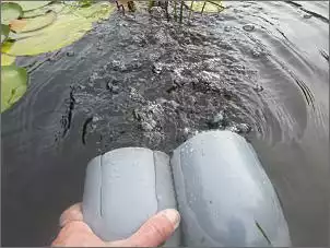

Aha, ich bin ja gerade am lernen (hab noch nie ein Boot Surfbrett oder Motorboot gesteuert. Nur Ruder- und Trettboote). Also ein Kiel muß sein. Das wußte ich so nicht.
Reichen dafür Finnen vom Surfbrett?
Ich habe nicht vor, die Kleine alleine raus auf den See zu schicken. Wenn, dann wird sie per Strick ans Papaboot gebunden und Sie kann ein wenig eigenständig manövrieren. Der Schlepper bin ich.
Rechtlich sauber sollte es schon sein. (muß ich nochmal nachschaun)
Warum seht Ihr es so Kritisch die Beiden Platformen zusammenzuschrauben?
Für mich hat es große Vorteile, da alle Bauteile nur 2 Meter Lang sind und ich im Endeffekt ein 4 Meter Boot habe. Wenn mir das Spaß macht (und auch gelingt) würde ich noch auf 6 Meter erweitern, dann hat man gut Bewegungsfreiheit.
Ziel ist das 4 Meter Boot. Das abkoppeln der Plattfomen ist nur ein kleiner Gimmig, der duchaus Spaß machen könnte.
Motor wird kein Quirl, sondern per Luft betrieben und auch ein Bastelprojekt.
Ich habe das im Schlachboot schon getestet (ein Rennboot wirds nicht)
Sieht unoptimiert so aus (2 x 110 ner Rohr bei 120 Watt).
Hits:	110
Größe:	69,2 KB
Es Bedarf aber noch vieler Testaufbauten um das ganze zu optimieren.
Ich denke, dass ich 4 oder 8 kleinere ??? Rohre bei 120 Watt befeuern kann.
Das wird das Badewannengematsche.

Der Kiel macht eine Winkelbewegung zum Wind überhaupt erst möglich - stell' Dir das so vor:
Der Wind bläst in das Segel, das tut er immer und will das Segel also in genau diese Richtung wegdrücken.
Das Segel ist aber am Mast festgetüddelt und dieser wiederum am Boot - und dieses hat einen Kiel, der
schräg zum Wind steht.
Durch den WInddruck auf das Segel passiert nun zweierlei:
Das Boot neigt sich (klar) und es entsteht Bewegung - und zwar sowohl in Windrichtung als auch in Kiel-
richtung.
Wenn Du Dir das ein wenig vor Augen führst wird Dir das Grundprinzip sehr schnell klar
Insofern reicht eine Finne eines Surfbretts bei einem 4m-Ponton nicht wirklich aus...
Erzähl mal was von Deiner Motor-Blas-HT-Vielrohridee, ich kann mir grad keine Konfiguration vorstellen die
mit diesen Komponenten bei 120W überhaupt irgendeinen Vortrieb erzeugt.

Das Ganze kommt aus dem Teich und Aquaristikbereich.
Hier mal ein Beispiel mit 35 Watt.
http://www.youtube.com/watch?v=7Y7vhKfmym0
Die Förderleistung beträgt 20.000 Liter die Stunde.
Mal 4 sind es 80.000 Liter die Stunde.
Sind 1300 Liter Umwälzung die Minute. (Dürfte bei meinem Aufbau höher liegen (ich werds aber nie rausbekommen)).
Wasser wird vorn angesaugt, nicht unten.
Bei den Lufthebern ist immer die Förderhöhe sehr wichtig.
Dies geht nicht oder lässt sich gut mit einem Kiel kombinieren.
man kann es auch waagerecht aufbauen und muß mehrfach einblasen um das Wasser auf Touren zu bringen.

Da wird zwar Wasser gefördert, aber keinerlei Druck aufgebaut. Somit fehlt der
Gegenimpuls der das Boot durch das Wasser treibt, also der Rückstoß des
Wasserstrahls.
Damit kannst du ein Boot lediglich eisfrei halten, aber nicht vorwärtsbewegen.
gregor

Wohin drückt den das ausströhmende Wasser? Gegen das stehende Wasser.
Angesaugt wird vorne.
Druck aufbauen kann ich zu einem gewissen Grad, indem ich das Rohr verjünge. Es muß getestet werden.
Dazu brauche ich aber meine Schwimmplattform, um im Wasser probieren zu können.
Wenns nicht geht sind es ein paar Rohre verlust.
http://de.wikipedia.org/wiki/Wassers...ehrprinzip.jpg
Anstatt Impeller fördert Luft.

Wenn du das Rohr ausreichend verjüngst (Düse), dann förderst du kaum noch Wasser und es blubbert nur noch....

Nein, Luft komt vorher raus mit einem einfachem Rohr -T Stück.
Dadurch kommt nur noch Wasser. Das macht man auch am Teich so, damit der nicht mit Blubbern überzogen ist.
