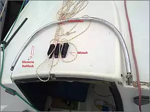

Ich will sie zentral etwas außermittig auf dem Kajütdach montieren.
Hits:	170
Größe:	135,3 KB
Bisher hab ich gar keine und bei viel Wind manchmal zu wenig Kraft alleine das Groß richtig gut straff nach oben dichtzuholen. Dann kann sie mir auch notfalls mal beim Anker helfen, einfach für alles für das mir die Kraft nicht reicht. Da merke ich zu oft meinen kaputten Arm.
Anhang 558642
Du brauchst doch aber die Stopperbank vor der Winsch.
Oder willst du sie auf "selbstholend" umbauen ?
Gruß Hubert

Ich will die nicht versetzen und denke, wenn ich das Segel erst mal oben habe kriege ich die Fall schon in den Stopper.
Wird sich demnächst zeigen, Ende August segel ich 4 Wochen in Kroatien rum, kaum anzunehmen daß da kein Starkwind kommt um das zu testen.
Nääääää ! Also wirklich ...
Wenn du die Winsch wirklich nutzen willst, dann brauchst du wenigstens eine Klemme nach der Winsch. Egal ob Großfall oder Anker.
Wenn die Stopperbank mittig vor der Winsch sitzen würde, dann könnte sie als Arbeitswinsch wirklich gute Dienste leisten.
Aber so daneben? Wie soll das laufen? Du hast das Großfall in der Winsch, das lose Ende ist schon durch den Stopper geführt, dann wird das Groß mittels Winsch gehoben und das Fall durchgesetzt. Und dann ? Eine Hand an der Winschkurbel, die Andere am losen Ende ... die "Kurbelhand" müsste nun mit eisernem Zangengriff das Fall auf Spannung halten, während die Andere die Winsch wieder befreit und alles Lose duch den Klemmblock holt ....
Die Anordnung wie auf dem Foto würde, meiner Meinung nach, nur mit einer selbstholenden Winsch Sinn machen.

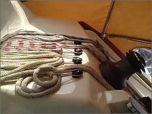

Ich war gerade noch mal oben beim Boot.
Auf diesem alten Foto hab ich mal eingezeichnet wie ich mir das recht gut vorstellen könnte:
Hits:	139
Größe:	83,9 KB
Der Bügel der da rumliegt gehört zu einer alten Sprayhood die ich mal gegen ein paar Festmacher eingetauscht habe. Da bin ich mir auch noch unschlüssig ob ich die montieren soll.

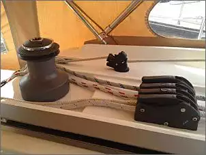

Alt 10.08.2014, 08:45
Beiträge: 13.265
45.391 Danke in 16.714 Beiträgen
Ideal wäre wenn du noch über einen dreier Block Einhebelklemmen stolpern würdest
So meinst du Hendrik?

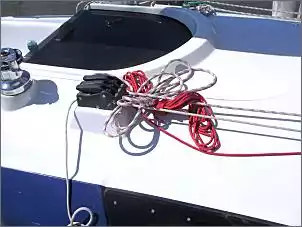

Das Bild hab ich mal gemacht weil mir die Anordnung recht gut gefallen hat.
So sieht das bei mir aus, nur daß ich mittlerweile eine dünnere Leine zur Rollfock habe und diese durch ein Klemme laufen lasse.

Alt 10.08.2014, 09:21
Emotion Emotion ist offline
Beiträge: 12.312
29.314 Danke in 11.724 Beiträgen
Genauso habe ich es auch, funktioniert prima

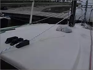

Hits:	99
Größe:	61,9 KB
Hits:	121
Größe:	82,0 KB
Die Klemmen halten eben sofort und man kann mit beiden Händen an der Winsch arbeiten

Hendriks Vorschlag die Klemmen vor die Winsch zu etzen ist die perfekte und heute übliche Lösung.
Du kannst eine Leine über die Winsch dichtholen und dann in der Klemme festsetzen - womit die Winsch dann wieder frei ist für andere Sachen.
Wenn du die Winsch aber vor die (zusätzliche) Klemme setzt kannst du die 3 Klemmen da lassen wo sie jetzt sind - was immer da für Leinen drin laufen brauchen die denn Winschunterstützung? Die Rollfock jedenfalls nicht.
Also, der Nachteil einer Klemme hinter der Winsch ist du knallst zB das Großfall an - klemmst es in die Klemme, und es bleibt auf der Winsch.
Die Winsch ist also "besetzt".
Bei meiner Bj1979 Bavaria ist das zum Teil so gemacht - und zugegebenermaßen nicht sehr gut gelöst.
Nicht gut gelöst, weil man zB an die Klemmen gar nicht mehr dran kommt ohne einen laaangen Arm zu haben. Deswegen brauche ich diese Winschen eigentlich gar nicht (habe aber ordentliche 2-Gang selbstholende Winschen für die Fockschot und sonst alles.
Was mir auf dinem letzten Foto nicht gefällt ist der Ansteuerungswinkel dieser blau/weißen Leine.
Die sollte eigentlich recht horizontal in die Kammklemme laufen, sonst kommt da ordentlich Zug (in die falsche Richtung) auf die Klemme.

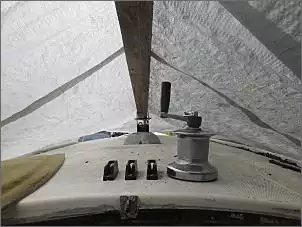

Zur Sprayhood:
Machen! Du wirst sie lieben. Allein schon das du deinen Niedergang bei etwas Regen nicht immer gleich zu machen mußt.
Achte aber darauf das sie niht zu groß wird, sodaß du ungehindert auf's Vorschiff kommst.
Hits:	91
Größe:	56,3 KB

Moin Christoph
Zum Thema Position der Winsch ist die Hauptfrage wie die Winsch eingesetzt werden soll.
Wird sie nur für das Großfall oder den Anker benutzt oder soll evtl. wenn das Großfall dichtgeholt ist noch etwas anderes damit gezogen werden?
Normalerweise wirklich nur für das Großfall. Anker hab ich mir für einen Ausnahmefall gedacht, normalerweise hol ich den locker mit der Hand hoch.
Das bedeutet, wenn Du nur das Großfall durchsetzen möchtest und nichts anderes wenn das Großfall durchgeholt ist dann kannst Du die Winde vor die Großfall ClamCleat bauen und das Fall auf der Winsch lassen und in der Klemme sichern.
Um es einfach zu machen wenn Du die Winsch nur für das Fall oder den Anker nehmen möchtest, was ja wohl nicht zeitgleich passiert, kannst Du auch die Winsch da hin bauen wo Du es auf dem Foto wolltest und rechts daneben einfach eine Klampe zum sichern.
Die beiden Lösungen gefallen mir am besten. Die Winsch seitlich versetzt anzubringen hätte den Vorteil, ich komme besser ran als vor den Klemmen. Auch müßte ich die Klemmen nicht versetzen und wenn ich wirklich mal Kraft an der Ankerleine oder sonstwie nach vorne brauche ist der Mast nicht im Wege. Klampe gefällt mir auch gut, einfach und unkaputtbar und im Zweifel für alles mögliche nutzbar.
Wenn die Winsch in Ordnung ist finde ich 80,-- Euro fair, je nach dem wie Du mit dem Verkäufer verbandelt bist und Deiner finanziellen Situation kannst Du natürlich auch erst mal 50,-- probieren.
Und noch etwas aus Interesse, ist das wirklich eine Edelstahltrommel? Ich kenne die nur aus Alu oder Messing verchromt.
Ich hab mir das nochmal angeschaut und denke du hast recht. Sieht aus wie Edelstahl, scheint aber verchromtes Messing zu sein. An einer etwas abgewetzten Stelle schimmert da was durch.
Die ist von einem Freund (wer sonst gibt die einem Ausländer einfach mal mit) bei dem ich auch mein Boot die nächsten Jahre im Garten stehen lassen kann und mir dadurch das Zugfahrzeug sparen kann. Die paar Meter von ihm zum Kran mach ich mit dem Panda, wie die Jahre zuvor schon in Österreich.
Ich hab ihm jetzt mal 80€ angeboten, das soll auf jeden Fall fair sein.

Die ClamCleat die Du jetzt drauf hast kannst Du nicht 1 zu 1 nutzen. Die müsste auf einen schrägen Sockel um den Winkel auszugleichen in dem das Fall von oben aus der Winsch kommt. Auch ist die Führungsöse nicht sinnvoll weil Du das Fall nicht einfach nach den Durchsetzen von oben rein klemmen kannst sondern erst komplett durchziehen musst. Das ist beim Fall fieren zum Segelbergen das gleiche, durch die Öse wird sich das Fall immer wieder in die Klemme ziehen wollen wenn es nicht laufend hoch gehalten wird.
Wenns meins wäre würde ich auch die Klampenvariante nehmen.

Ich war gerade noch mal oben beim Boot, hab mir alte Fotos mit gesetztem Segel angesehen und etwas bei den einschlägigen Versendern gestöbert.
Ich bestell mir einen Stehblock und eine Klampe.
Dann kann die Fall auf der Winsch bleiben und im Ausnahmefall, wenn ich sie doch für einen anderen Zweck benötigen sollte, ist das Segel eh unten.
