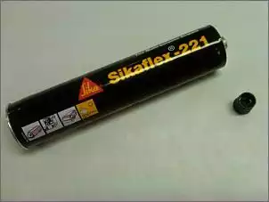

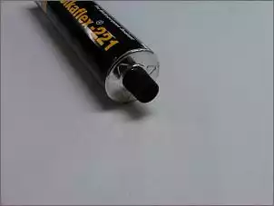

Sikaflex oder andere Kartuschen dauerhaft zu verschließen ist immer ein Problem.
Eine Schraube oder einen Nagel in die Spitze stecken hält von heute bis gestern.
Nun hab ich die Lösung gefunden /gelesen.
In dem Oldtimer Praxis Magazin stand es und ich hab es gleich getestet
Die Verschlusskappen von Senf oder anderen Tuben passen 1 zu 1 auf das Kartuschengewinde.

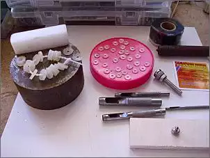

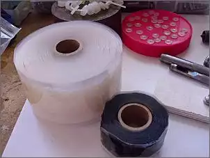

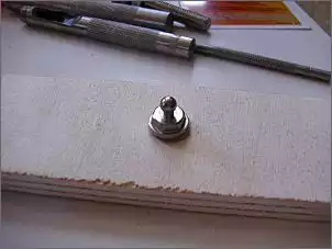

Zitat von bootsmann Beitrag anzeigen
Es gibt viele Möglichkeiten an Bord, Abdichtungen vorzunehmen. In vielen Fällen arbeite ich nach wie vor mit Sika und Pantera.
Bei der Abdichtung von Schrauben und Beschlägen gehe ich seit einiger Zeit allerdings einen anderen Weg.
Ich bekam vor einiger Zeit das sog. Silicone Rescue Tape aus den USA in die Hand gedrückt und habe mich von den vielen Einsatzmöglichkeiten selber überzeugen können.
Etwas zweckentfremdet habe ich mir nun aus dem Silikonmaterial Dichtungen hergestellt und verarbeite diese inzwischen für sehr viele Einsatzzwecke an Bord. Habe gerade die Persenning-Befestigungen am GFK Rumpf damit abgedichtet. Vorteile sind: farblos, UV-beständig, seewasser- und ölbeständig, kein Rumgeschmiere mit Sika u.a, jederzeit ohne Rückstände wieder zu demontieren, hitzebeständig bis 240C° u.s.w.
Auch meine Relingsfüße wurden mit diesen Dichtungen montiert - eine saubere Sache. Das Rescue Tape ist einseitig mit einer Schutzfolie versehen. Wenn man diese entfernt, "verklebt" sich das Tape mit sich selber und ist nicht mehr zu trennen. Dadurch lässt sich z.B. die Stärke der Dichtungen beliebig herstellen.
