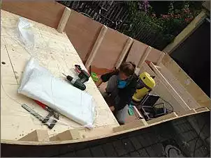

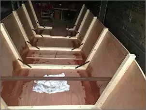

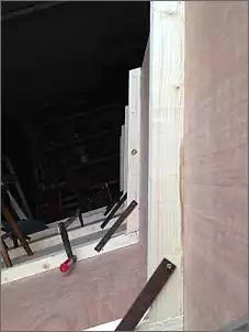

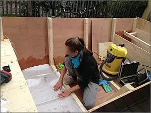

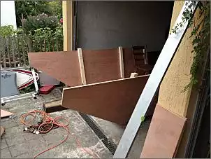

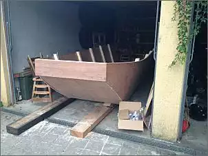

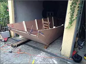

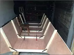

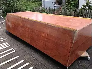

Die Innenkanten wurden mit Epoxidharz und Glasfaßergewebe (160g/mm^2) verklebt und keine Sorge, die Eisen sind da erstmal provisorisch, da kommt noch was gescheites dran um die Kräfte aufzunehmen.
Das boot wurde von außen im Unterwasserbereich plus 10 Zentimeter Richtung Reeling mit 300g/mm^2 Gewebe, und zusätzlich an den Kanten,Stößen mit Gewebeband in der gleichen Stärke, belegt. Und natürlich mit Harz getränkt. Der Bordwandstoß wurde auf einen Spant gelegt und der Bodenstoß wurde ausreichend hinterlegt von ihnen und ebenfalls noch einmal mit jeder Menge Glasgewebe und Harz getränkt.
Alle 10cm wurde der Spant mit dem Sperrholz verschraubt... Natürlich wurde das ganze Boot mit Epoxidharz beschichtet.

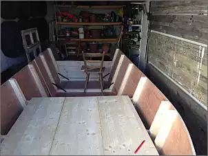

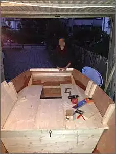

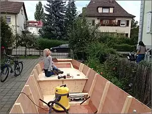

Die Chefin wollte natürlich erst einmal Fakten schaffen und hat sich durchgesetzt und die Liegefläche wurde gleich einmal Probeweise eingebaut. Auf dem einem Bild seht ihr, wie der Stoß am Boden vorbereitet wir zum Harzen.
Hits:	426
Größe:	133,1 KB
ID:	523517 Klicken Sie auf die Grafik für eine größere Ansicht
Hits:	411
Größe:	91,7 KB
Hits:	359
Größe:	101,0 KB
ID:	523515 Klicken Sie auf die Grafik für eine größere Ansicht
Hits:	332
Größe:	65,4 KB

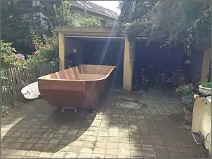

Das Boot ist ca 5m lang und 1,60m breit. Da ich leider nur ein Trailerplatz zur Verfügung habe, aber da ich die Plattensträke bewusst sehr stark gemacht habe, spiele ich mit dem Gedanken, sobald ich einen Wasserliegeplatz habe, das Boot in zwei Hälften zu sägen und dann zwei bis drei Meter einzusetzen.
Hits:	309
Größe:	52,9 KB

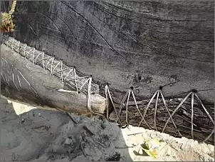

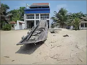

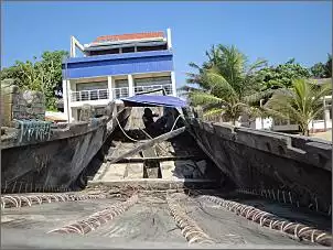

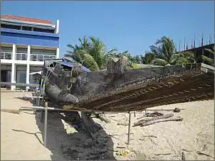

hi Alex
sieh dir mal die Bilder an, das boot sieht ja etwa so aus wie deins,
haben wir vor ein paar Wochen im Urlaub in Sri Lanka gefunden.
Dachten erst das es ein Frack ist,
wurde dann aber restouriert,
aber sieh selber
Hits:	300
Größe:	107,9 KB
ID:	523835 Klicken Sie auf die Grafik für eine größere Ansicht
Hits:	313
Größe:	109,4 KB
Hits:	303
Größe:	136,4 KB
ID:	523840 Klicken Sie auf die Grafik für eine größere Ansicht
Hits:	267
Größe:	123,7 KB
später wurde alles noch mit einer schwarzen Teerähnlichen pampe gestrichen
Viel Erfolg bei deinem Projekt
mfg der Bootspeti

Wow, da wurden aber ordentlich paar Meter Wolle verstrickt. Wenn man sich das Untergestell so anschaut, muß der Kahn ja federleicht sein in Bezug auf die Größe.
Danke, ein schönes Beispiel, wie man anderen Ortes ein Boot definiert.
