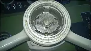

ich wollte am Wochenende damit beginnen meine alte Teleflexlenkung gegen eine neue Hydraulik-Lenkung auszutauschen, bin aber schon in den Anfängen kläglich gescheitert, weil ich das alte Steuerrad nicht vom Konus abbekomme.
Weder Öl, Hitze noch leichte Gewalteinwirkung haben geholfen. Eine Zerstörung und Ersetzung des Lenkrads ist ausgeschlossen, sonst gibt's Gemecker von der Frau.
Neben dem Konus sind links und rechts 8mm Gewinde. Ich denke da könnte man einen Abzieher einsetzen...aber woher nehmen.
Könnt ihr mir noch Tipps geben, damit ich das Steuerrad (weitesgehend) unbeschädigt abbekomme?

gehen die gewinde durch ?
...wenn du in die beiden 8mm Gewinde langsam zwei Schrauben eindrehst... sollte doch
das Lenkrad frei werden... (drücken die Schrauben auf das Unterteil ?)

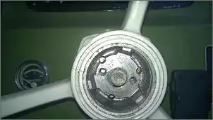

Nein, die Gewinde sind am Ende Blind und gehen nicht durch :-(

Moin Ralf,
Sacklöcher macher an dieser Stelle wenig Sinn.
Vielleicht sieht es ja auch nur so aus, als wenn sie nicht durchgängig sind, weil das Lenkrad aufliegt.
Ich würde mit zwei Schrauben vorsichtig probieren, ob die beiden gewinde nicht doch zum abziehen vorgesehen sind.
