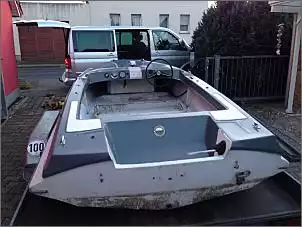

Gestern Abend habe ich mein kommendes Winterprojekt abgeholt, lustiges kleines Bootchen, hier werde ich im Gegensatz zu meinem Kajütboot, wo alles etwas besser und schwerer sein durfte, alles leicht und einfach und sehr preiswert gestalten.

So, das Winterprojekt "Flitzeboot" geht in die entscheidende Phase. Bootskörper wurde gestrahlt und lackiertechnisch neu aufgebaut.
Eine montierte Scheibe soll den immensen Fahrtwind ein wenig mildern.
Fotos des lackierten Bootes inkl. Scheibe folgen in 4 Wochen wenn es da ist.
Die weinroten Lederpolster werden 3 - in 4 Wochen montiert und der 60 PS Merc. ist auch überholt und dängelt sauber vor sich hin. Impeller neu, Zündkerzen neu,
Silentlager neu, Getriebeöl neu, Schläuche neu, Dichtungen zumeist neu....
Trailer ist fertig und zurück vom Verzinken, wird in 2 Wochen angemeldet.
Leider habe ich noch keine Fotos vom fertigen Kasko, nur von der Motorüberholung.
Ne Badeleiter für Vati und Mutti kommt ooch noch hinten ran.
Nun heißt es alles noch in ca. 3 - 4 Wochen zu montieren und das Ding ins Wasser zu schmeissen.
Die große Preisfrage wird sein:
Wie schnell das Ding wohl sein wird, der Tank ist idealerweise vorne (sehr schön) im Bug montiert und ich werde den überholten Merc. mit 60 PS, 3 Zylinder und 8irgendwas knapp 900ccm als Kurzschaft schöön knapp unter die Wasseroberfläche montieren (so dass er eben nicht immer in Kurven sofort Luft zieht).
Das Ding wiegt als Kasko leer um die 160/180kg, ich denke mit Bänken, Motor, Batterie und mitm Vati werden es um die 400kg werden. Denke 50/60 sollten drin sein....
Ich werde berichten.

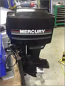

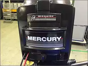

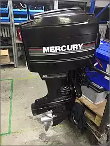

Restauration Motor fertig

Tolles kleines Projekt
Ich denke mit der richtigen Schraube sollte das mindestens 60kmh laufen, mein Ibis mit 25PS fährt 42-43kmh, ein Trainer mit 30PS fährt 52-54kmh. Schließlich hast du 60PS an der Schüssel
Gruß, Tjerk

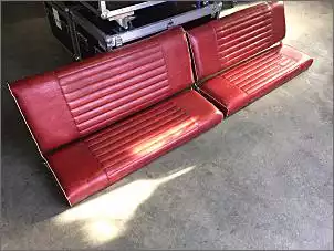

Heute war Bänketag....

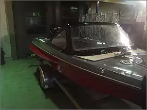

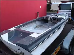

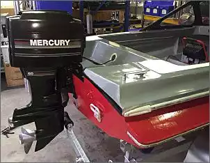

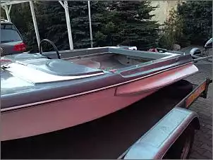

Es wird so langsam ein Boot...
