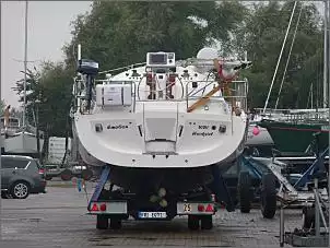

Noch mal 2 Bilder, das erste verdanke ich Vera
Hits:	332
Größe:	170,8 KB
ID:	514384   Klicken Sie auf die Grafik für eine größere Ansicht
Hits:	436
Größe:	125,9 KB

Unklar ausgedrückt: Meinte Menge Elektronik, auch was im Masttop, trotzdem: Auf nem schnellen modernen Schiff macht ne mech. Windsteueranlage nicht so viel Sinn.
