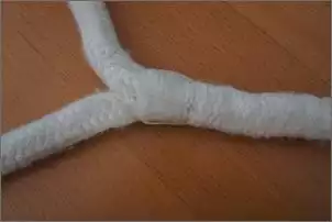

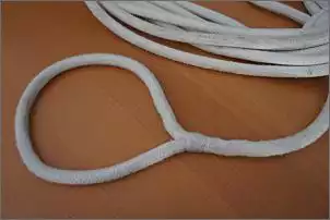

Alt 05.02.2014, 02:35
Benutzerbild von immermutig
Registriert seit: 11.10.2009
Ort: ÖSTERREICH
Beiträge: 2.142
Boot: Bayliner 300; Honwave
kommst zu mir zeig ich dir
Hits:	229
Größe:	103,4 KB
ID:	512363 Klicken Sie auf die Grafik für eine größere Ansicht
Hits:	165
Größe:	103,4 KB
ID:	512364 Klicken Sie auf die Grafik für eine größere Ansicht
Hits:	195
Größe:	91,9 KB
LG. Hans

ich kann dir da zu 100% den Egmond M. Friedel empfehlen. Mit seiner Buch und auch DVD Anleitung bekommst du sehr viele verschiedene Spleisse hin. Es werden auch super Knoten gezeigt, die du vermutlich noch gar nicht kanntest und die aber super praktisch sind.
Hier ein Bild einer meiner sehr vielen selber gemachten Spleisse, nach der DVD Annleitung von Egmond M. Friedel. Habe insgesamt 12 Leinen unterschiedlichster Machart gespleisst. Trau dich, auch du wirst das selber schaffen. Nach anfänglichen kleinen Fehlschlägen beherrsche ich das nun ziemlich gut.
Hits:	3719
Größe:	85,2 KB
ID:	512535   Klicken Sie auf die Grafik für eine größere Ansicht
Hits:	1725
Größe:	101,1 KB
